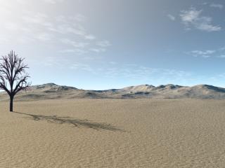

ich bastell grad mit bryce an einigen Bildern für nen Onlinespiel und im mom ist die Wüste drann bis her war die meinung zum bild recht gut, nur eine sache fehlt mir no: Ihr kennt das doch sicher wenn auf bilder und videos wo man eine Wüste sieht man im hintergrund meinst alles verschomen vor Hitze. Wie bekommt man das mit Bryce hin ?

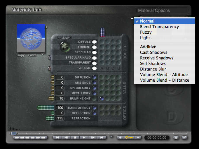

Diese und eine weitere Diskussion brachten mich auf die Idee eine Fata-Morgana zu Rendern. Klappt soweit auch schon. Habe eine flache Scheibe (ohne dicke) vor die Objekte gestellt und ihr, so wie Du es vorgeschlagen hattest, eine Wasserbump zugewiesen. Leider sieht man einen Rand der Scheibe
Wie bekomme ich den Weg??? Hab' schon wer weiß was probiert, aber ich mach irgendetwas falsch.ciao

Wenn du Reflexion und Glanzlicht auf 0 stellst, sieht man den Rand dann immer noch?
esha -
Hab ich schon gemacht... und ja, leider sieht man ihn immer noch
Steht die Transparenz auch auf 100? Ambient und Diffuse auf 0?
Wenn das alles nichts hilft, dann bleibt nur Postwork: In einem Bildbearbeitungsprogramm könntest du den Rand so verwischen, dass er nicht mehr auffällt.

Jep!
Das muss doch auch ohne Postwork gehen *grrrrrrr*ciao
