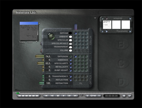

    Original von traeumerle62
    hier mal ein sreenshout
    ja ich hab mit wenig qualität gerendert - Hdri hat es schon lange genug gemacht und sollte ja auch nur ein versuch werden
    versuch mal in dem kleinen tile oben rechts die einstellung von "parametic" auf "object top" zu ändern.
