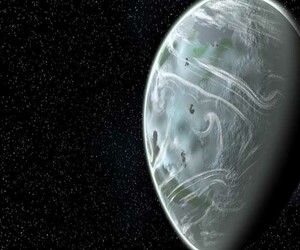

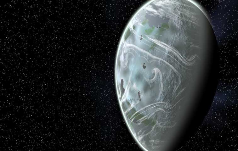

    Hab mich dann mal direkt dran gemacht. Aber irgendwie funzt dat auch nich. Der Planet wird jetzt wie nen Ei zusammengedrückt, siehe Bilder im Anhang. Bild 1 ist die Textur die ich auf die Kugehimmel lege und Bild 2 dann das Resultat in der gerenderten Szene.
    Ich versteh vor lauter Zahlensalat jetz nix mehr. Es muß doch irgendnen Maßstab für Hintergründe geben, so das da nichts verzerrt wird.
    Gruß vom verwirrten Stocko

  • Also ich habe das schon verstanden. Deshalb meine Antwort "Eins zu Pi". Wenn du dir mal texture maps für Globen anguckst haben die auch dieses Seitenverhältnis.
    Probier das doch am besten mit einer Map mit quadratischem Raster und ner Auflösung von 100x314. Das Problem ist das der Umfang am Äquator noch Faktor 3,14 hat und an den Polen gegen null tendiert. Wenn es also verzerrungsfrei sein soll, bleibt dir wohl nix anderes übrig als die Kugel per UV-mapping zu texturieren. Ist aber nicht spassig.

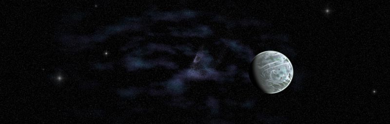

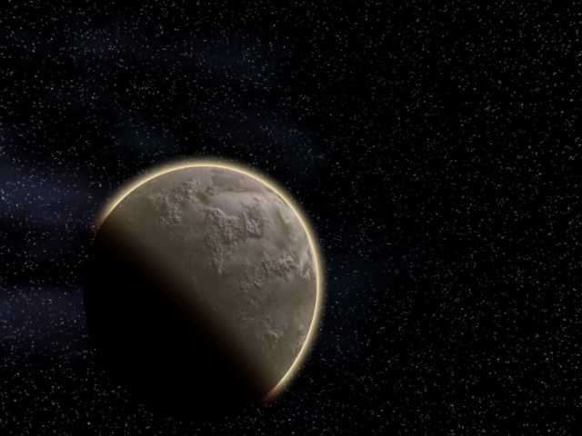

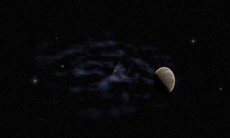

    spacebones - Dank Dir für den Link, aber irgendwie iss das auch nich die Lösung für das Problem. Bei meiner alten Photoshop 5 version läufts problemlos. Ich hab dann mal ein Bild durch das plugin geleiert und herausgekommen iss dann Bild 1 im Anhang. Egal was für eine Art Mapping ich dann angewendet hab und egal ob auf ner Kugel oder auf nem Himmelsobjekt, das Ergebnis sah total verschoben aus. Ich hab mich auch gefragt was das für 5 oder 6 verschiedene Einstellungen in dem plugin sind, ich konnte nämlich nie nen Unterschied in den verschiedenen Resultaten feststellen.
    Ich hab mich dann an nen Thread hier im Board erinnert von Contrafibularatius den ich vor kurzem hier entdeckt hab wo es um free Himmelstexturen ging. Da sind wirklich schöne Sachen dabei, hab mir dann mal einen gezogen und mir das Maß angeschaut, 2050 x 1100. Irgendwo hab ich dann auch gesehen das daß Ganze auf ne halbe Himmelskugel pepappt wird, also hab ich das Bild einfach ums doppelte verlängert und das Ganze dann auf nen Himmel gezogen. In der gerenderten Szene kommt das dann auch halbwegs vernünftig wieder raus. Ich hab die Bilder mal zur veranschaulichung an den Post hier mit drangehängt.
    Wie man auch sehen kann sind die Planeten bei diesen Himmelsbildern auch schon von vorneherin so komisch zusammengestaucht. Anscheinend müssen die Bilder ja so aussehen damit man sie als Himmelsumgebung für ne Szene benutzen kann.
    Jetzt frag ich mich natürlich wie bekommt man sone verschobenen 360grad Himmelstexturen hin. Obs dafür auch sone Art plugin gibt oder werden die so fotografiert, ich glaub ich kann mich erinnern das 360grad Himmelfotos bei ner bestimmten Bennweite ungefähr so aussehen, ohne Planeten versteht sich ;).
    Gruß Stocko
