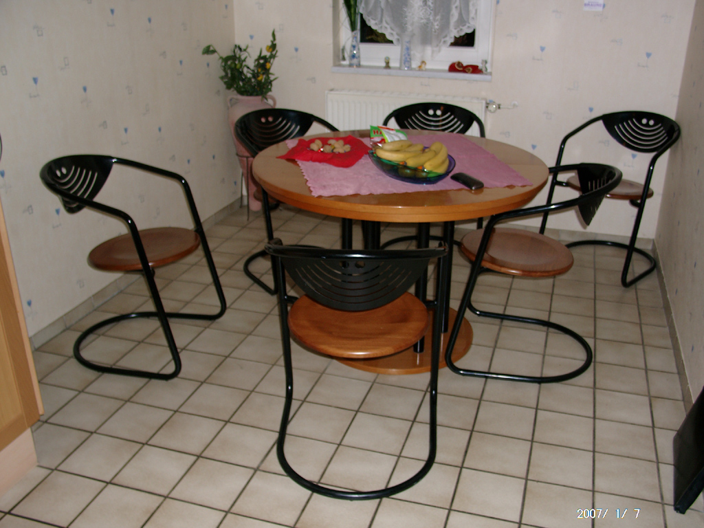

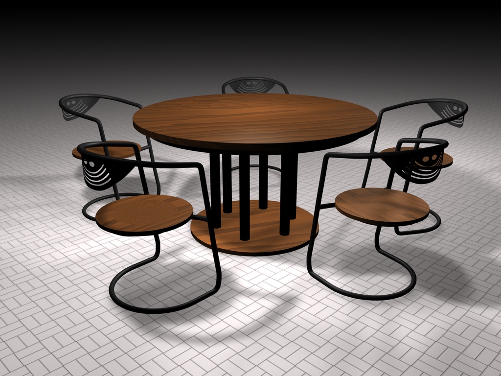

    ich habe jetzt eine enorme Zahl an Stunden damit verbracht unseren Esstisch und die dazugehörigen Stühle in Cinema zu modelln. Ich kann mir gut vorstellen das einige der Prozeduren die ich angewendet habe zu umständlich sind und es gibt bestimmt elegantere Lösungen. Aber als Anfänger ist man ja schon über jeden Erfolg zufrieden. Zum Vergleich habe ich ein Foto der Originalmöbel beigetan.

    Also das Bild eins finde ich Klasse :top Hast Du super gemacht!
    ... aber bei Bild zwei müsstest Du noch mal an der Beleuchtung Arbeiten, auch die Tapetentextur könntest Du etwas vergrößern. Die Idee mit der Gummibären-Tüte auf dem Tisch finde ich dagegen absolut oberklasse, da sie zum Thema Speedmodelling so gut passt ;)

  • Hi Naoo,
    also wenn ich im rechten Bild die Textur der Tapete skaliere passen die Nähte nicht mehr zusammen, das könnte böse Blicke meiner Frau nach sich ziehen :D. In der Tüte sind gar keine Gummibärchen sondern das Kirschengedöne (scheußlich). :P

  • Hi,
    Also bei dem Ergebnis würd ich dich nich gerade als Anfänger bezeichnen. Ich find das iss echt gut geworden. Ich wollte schon den Tischfuß bemängeln, aber der sieht ja beim Original auch nich anders aus.
    Wenn die runden "Sitzbretter" noch die leichte Wölbung nach innen hätten dann wärs perfekt, aber abgesehen davon find ichs eigentlich perfekt genug.
    Toll gemacht!
    Gruß Stocko

  • Zunächst einmal vielen Dank für Eure Kommentare.
    stocko: Da ich das Programm erst seit ca 4 Wochen besitze seh ich mich schon noch als Cinemaanfänger. In der Holzsitzfläche ist eine Mulde, sie kommt wohl bei der Textur (3d Holzshader) nicht so richtig zur Geltung. Das sehe ich als weiteres Übungsobjekt.
    vidiot: Der Tisch war recht einfach zu modelln. Das sind überwiegend skalierte Zylinder. Die Metallfüsse sind als Array eingebracht. Der Stuhl war die eigentliche Herausforderung. Ich habe für das Rohrgestell Akima Splines verwendet und in ein Sweep Nurbs generiert. Da die obere und untere Rundung in ihren Abmessungen gleich sind brauchte ich die nur einmal herstellen und anschließend beim Zusammenbau kopieren. Ebenso das vordere gerade Teil. Problematisch war Anfangs das Rückenlehnenblech. Das habe ich auch mit Splines gemacht und dann ein sehr flaches Extrude Nurbs generiert. Dann wollte ich es mit dem Deformationswerkzeug Zylinderwicklung biegen. Das hat aber nicht funktioniert. Statt einer Biegung hatte ich einen Knick. Erfolgreich war die Aktion erst nachdem ich das Extrude Nurbs in ein Hyper Nurbs generiert habe. Das war der eigentliche Grund zu sagen, das es bestimmt elegantere Lösungen gibt. Du dast ja schon gesagt das auch ein Ausschnitt aus einer Kugel möglich wäre. Die Öffnungen sind geboolt, wie Du schon sagtest.
