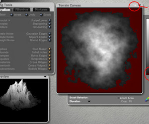

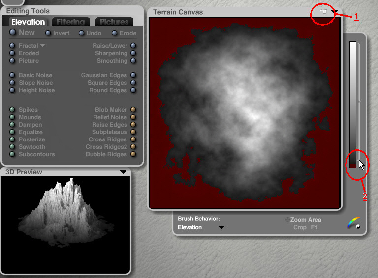

  • Hast du dir schon mal das Tutorial zum Terraineditor aus unserem Downloadbereich angeschaut? Da ist an ein paar Beispielen gezeigt, wie man sein Terrain anpassen kann.
    In diesem Thread ist auch beschrieben, wie du dem Terrain die viereckige Fläche wegschneidest.
    (Das untere Ende der beschriebenen Klammer nach oben ziehen - der Bereich, der dann rot wird ist dann weg!)
    Edit:
    anbei nochmal ein Screenshot zu der Klammer
  • Du weist dem Material Deines Terrainmodells eine "Kantenweichheit" zu (Materials Lab ---> Material Options---> Fuzzy), evtl. verrundest Du das Terrain noch im Terrain Editor per Klick auf ---> Round Edges oder ---> Gaussian Edges, je nachdem was besser wirkt... :)
