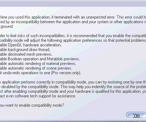

    Ich hänge mal einen Screenshot von der Meldung an, die ich beim Neustart bekomme. Aber egal, ob ich dann ja oder nein sage, es ist immer dasselbe.

    Die Fehlermeldung, die Du als Screenshot gepostet hat, sagt leider überhaupt nichts aus. Egal, aus welchem Grund sich Vue verabschiedet, das ist anscheinend die einzige Meldung, die kommt, und daher nicht besonders aussagekräftig.
    Wie Du schon selbst festgestellt hast, ist es auch völlig wurscht, wie man diese Meldung bestätigt - Absturzprobleme konnte ich damit ebenfalls nicht beseitigen.

    Ich hab mir schon gedacht, dass diese Fehlermeldung nicht wirklich hilfreich ist. Beim Absturz selbst sagt mir Windows auch nur "Vue hat ein Problem verursacht und muss beendet werden" - und tschüss.
