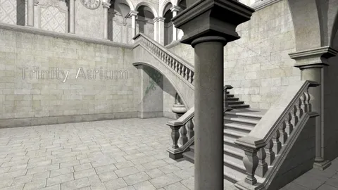

  • Hallo,

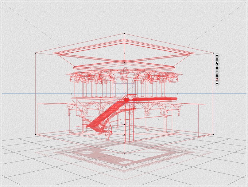

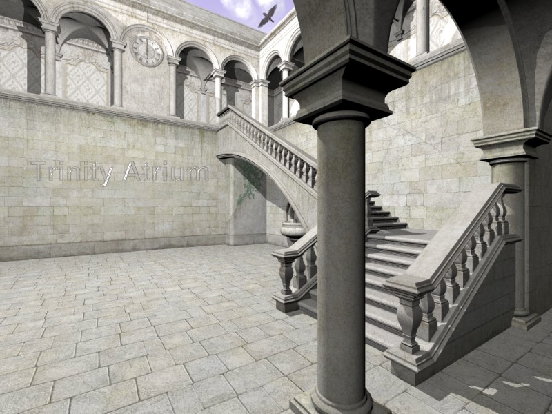

    ich habe eine von Poser 5 exportierte OBJ-Datei in Bryce 5 importiert.
    Das Objekt stammt von DAZ und heißt "Trinity Atrium" und ist ein Gebäude
    mit einem "Innenhof". Und genau diesen Innenhof will ich haben.
    Ich habe das Objekt lediglich vergrößert und soweit nach vorne gezogen
    (ohne die Gruppierung aufzuheben), damit ich in den Innenhof komme.
    Beim Rendern bzw. bei dem Bild ist dann leider die Ansicht, vor allem links unten
    ziehmlich verzerrt.
    Ich arbeite eigentlich schon sehr lange mit Bryce, aber sowas hatte ich noch nie.
    Kann mir vielleicht jemand sagen, wie man das Problem beheben kann...?
    VG Peter

  • Hallo Esha, hallo Naoo,
    danke für die Info!
    Aber was bitte ist "FOV"...?
    Unter "Kamera-Einstellung" das Blickfeld, Scalierung oder verschieben...?
    Wenn ich mit der Kamera zurück gehe, sehe ich keine Veränderung
    und beim Zoomen ist irgendwann zu viel oder zu wenig von dem zu sehen,
    was ich sehen will (den Innenhof wie auf dem Bild).
    Ich mache es mit dem "Bewegungswerkzeug" für die "X - Y - Z" Steuerung,
    oder ist das etwa falsch...?
    VG Pedda

  • Danke Wenne,
    ich kann machen und einstellen was ich will, es bleibt verzogen.
    Auch mit Bryce 6 habe ich es versucht, da ist es noch schlimmer.
    Ich habe nun entschlossen die Szene mit Poser 5 zu machen.
    Das ist zwar umständlicher etwas Himmel und Wolken dabei zu machen,
    aber das Objekt ist einwandfrei.
    Nochmals vielen Dank an alle,
    vG Pedda

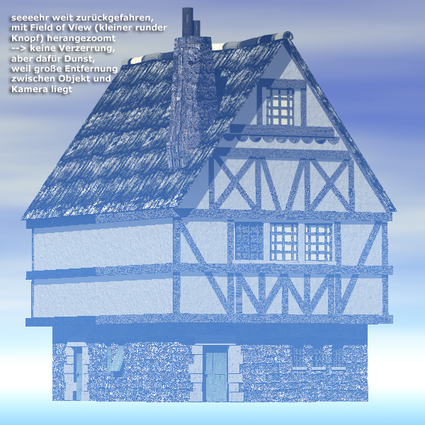

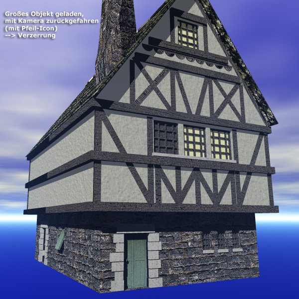

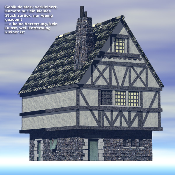

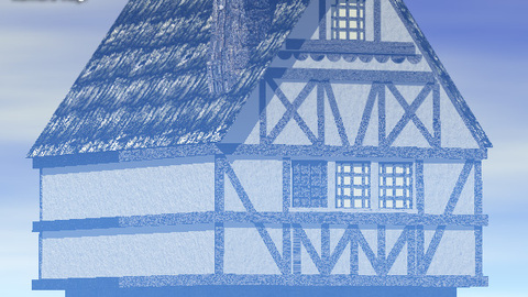

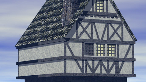

    Nein, das Objekt hat keine Begrenzungen. Bei großen Objekten wirkt sich nur die Perspektive stärker aus.
    Wenn du vor einem Wolkenkratzer stehst und nach oben schaust, werden die Linien ja auch verzerrt, das liegt an der Perspektive. Durch verschiedene Kameraeinstellungen kann der Effekt noch verstärkt werden.
    Versuche einmal, das Gebäude kleiner zu machen. Kannst ja beliebig hineinzoomen (mit dem Kugelknopf), damit es das Bild ausfüllt.
    In den angehängten Bildern sieht man den Unterschied.
    Ein kleines bisschen Perspektive muss aber übrigbleiben, sonst sieht es unnatürlich aus. ;)
    In Poser hat die Kamera andere Voreinstellungen, deshalb sieht es dort anders aus. Das hat mit "funktionieren" oder "nicht funktionieren" eigentlich nix zu tun. ;)
    esha
    PS: Du kannst übrigens auch die Kamera verkleinern, das ergibt dann wieder eine andere Ansicht: Doppelklick auf den Trackball und dann bei "Scale" einen kleineren Wert eingeben.
