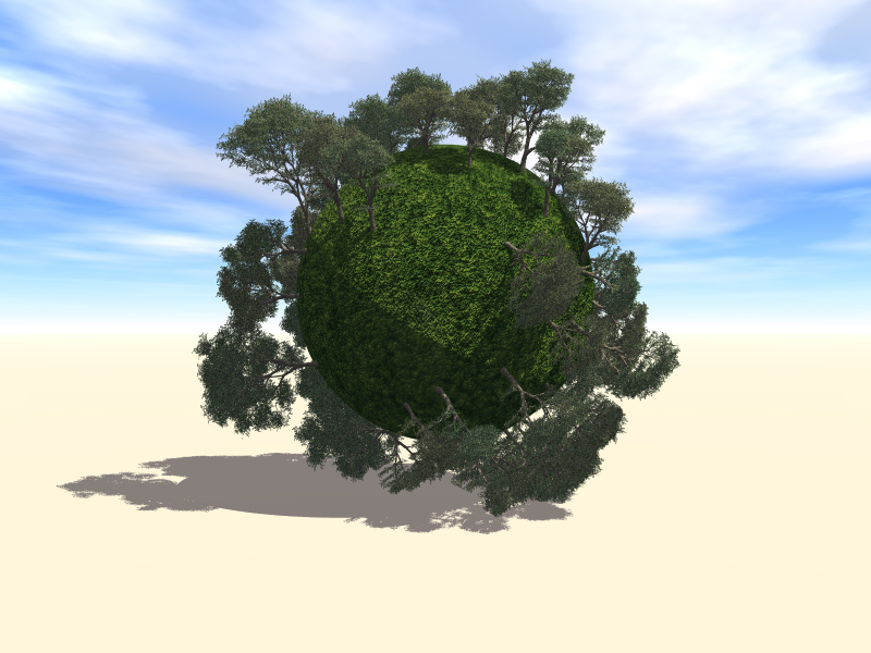

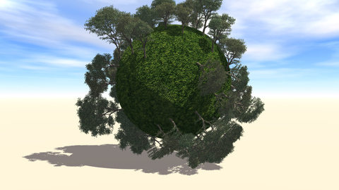

Hi esha, es geht schon nur etwas umständlich. Ich Habe ne Kugel mal mit eco bepflanst sie dan Copiert und wieder eingefügt, sie fügt sich am gleichen platz ein, nun kanst Du die zweite Kugel drehen. Das bild würde ich zwischen durch speichern damit die anzahl der polyons wieder kleiner wird. Beispiel siehe unten.

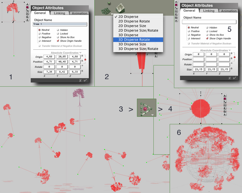

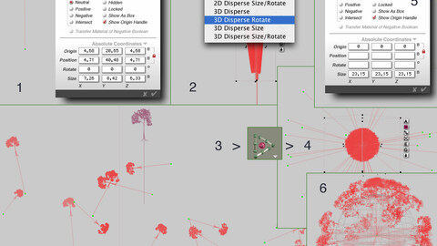

Also mit Bryce geht es, wenn man nicht zu viele Bäume nimmt (siehe Bildschirmfoto). Vielleicht klappt es so ähnlich ja auch in Vue, aber halt ohne eco-System.
