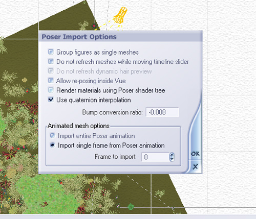

    Welche Version von Poser und Vue? Hat die Poserdatei eine Animation oder nicht? Welche Einstellungen hast du fürs Importieren gewählt?

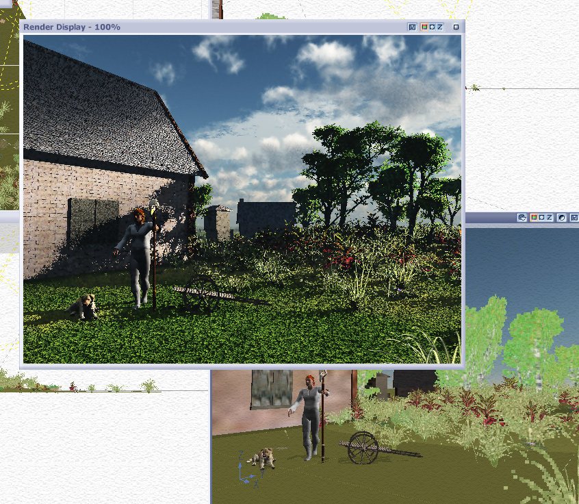

    esha, in deinem bild hat die püppi ein dynamisches kleid an, oder?

    Was deine Texturen betrifft: Sind es Bildtexturen oder vielleicht nur Poser-Shader? Da könntest du im 2. Dialogfeld einmal die Option "Render materials using Poser Shader trees" ausprobieren, vielleicht hilft das.
