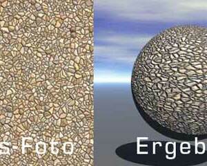

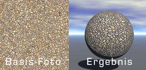

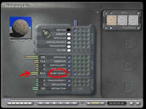

    Im ersten Bild siehst Du links das Ausgangsmotiv, z.B. Dein vorhandenes Foto oder eine Textur aus dem Freebie-Bereich. Das Resultat der nachfolgend beschriebenen Schritte siehst Du rechts.

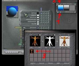

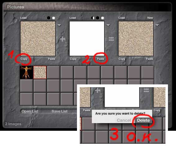

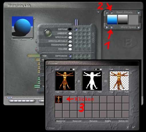

    Bild 2 zeigt die Schritte um den Bildeditor zu öffnen. Um dorthin zu gelangen, muss allerdings ein Material geladen sein, so dass Du die Voransichtsbildchen mit den Schaltflächen rechts oben im Fenster auch angezeigt bekommst. Gehe die Schritte 1-3 durch. (Nach Schritt 2 geht der Bildeditor auf, der unten etwas kleiner eingeblendet ist. Dort klickst Du auf eine der grauen leeren Bildflächen (3) ) Danach erscheint ein normales Windows - Auswahlfenster worin Du den Pfad zu Deinem Vorlagenbild angibst.

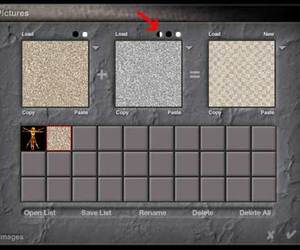

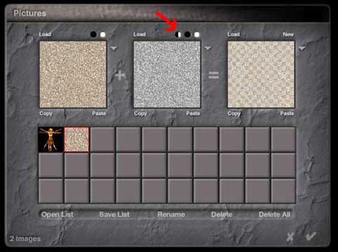

    Bild 3 zeigt wie es dann weiter geht. Deine Textur ist in die Bryce-Bibliothek aufgenommen worden. Damit es jetzt aber auch wirklich einen 3D Effekt gibt, und das Ganze nicht nur wie ein aufgemaltes Steinbild wirken soll, muss noch eine sogenannte Bump Map generiert werden, welche später die räumliche Tiefe liefert. Das macht Bryce automatisch wenn Du wie hier in Bild 3 wieder die gezeigten Schritte nachvollziehst. Dabei kopierst Du Dein Original-Vorlagenbild ins mittlere Fenster, den "Bump-Schacht". Wenn Du gefragt wirst ob Du den bisherigen Inhalt des mittleren Bildes löschen willst (ist ja eh leer) sagst Du "delete", danach ist das Original als Graustufenbild im mittleren Bildschacht zu sehen, dies ist die Bumpmap, welche die räumliche Tiefe der späteren Textur definiert. (Bild 4)
    Bild 4 zeigt Dir dann im rechten Bildschacht das Ergebnis der "Mischung" aus Originalbild und Bumpmap, wie es sich als Textur auf Deinem Objekt auswirken wird. Die kleine schw.-weisse Schaltfläche über dem mittleren Bildschacht (Pfeil) schaltet die Bump-Wirkung um (Höhe oder Tiefe).

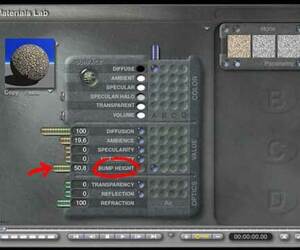

    Bild 5 zeigt wie Du danach die räumliche Tiefenwirkung Deiner neuen Textur einstellst. Wenn Du die kleine Säule (Pfeil) mit der Maus verschiebst wirst Du feststellen dass man sowohl positive als auch negative Werte einstellen kann. Dementsprechend wirkt die bump sich auf die Höhe oder die Tiefe des neuen Materials aus.
    Wenn Du jetzt das Material Lab bestätigend verlässt, solltest Du als Ergebnis ein neues Material haben wie in Bild 1 rechts auf der Kugel...
