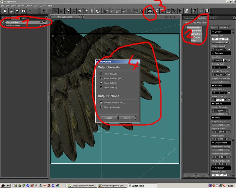

  • jepp, gibt es und verwende ich beinah täglich für meine kreationen:
    http://forum.daz3d.com/viewtopic.php?t=40009&highlight=
    du kannst nach der installationd es skripts, was ich bei mir über customize direkt oben in die buttonleiste gelegt hab, eine ausgewählte figur oder auch nur teile davon als (MAT)pz2 exportieren, wahlweise oder gemeinsam für P4,PP,P5,P6
    "Cleanup Filepath" meint übrigens, die empfohlene indirekte verlinkung (":Runtime:Textures:merchant:product:datei.jpg") statt der verpönten (alten) direkten verlinkung ("D:\irgendwo\irgendwoanders\datei.jpg")
