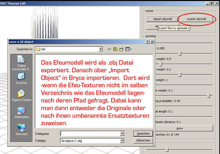

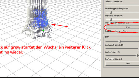

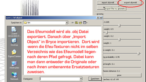

    Moinmoin,

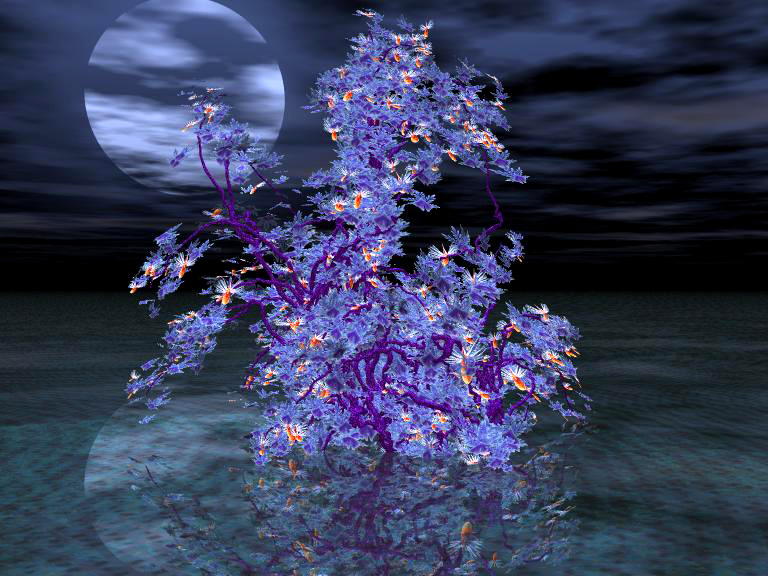

    habe grad mal schnell ein kleines Demo-Bild gemacht, als Beispiel für Einsatzgebiete der Replacement Maps für den Ivy Generator...
    ( Hat nicht unbedingt den hohen künstlerischen Anspruch ;):D )
    Viel Spass beim Erforschen der Texturen...
    Sieht interessant aus!
    Die sind aber bestimmt radioaktiv, die Efeublätter, so wie die Adern da leuchten... :D
    esha
  • die drei fliegenden Dinger sehen geil aus, Tippe auf Mutiertebar hocker :P da gefält mir die Textur besonders gut mit dem recht kann ich ehrlichgesagt nichts anfangen... soll das hinten in der mitte nen Raumschiff sein?

    ne das sind auf diesem Planeten ganz normale Pflanzenfarben ;) --- ne wirklich radioaktive Variante hab ich hier nochmal dran gehängt...:D
    tictac:
    erstmal herzlich willkommen im Board! :winke2 :D
    Die mutierten Barhocker sind SRR Droids ( Search/Recovery/Rescue), also Berge- und Rettungsroboter... aber da kams mir hier nicht so drauf an, brauchte halt nen Rahmen um das Rankzeugs zu zeigen, so als schnellen, dreckigen Render. Das in der Mitte ist ein Raumschiff, eigentlich ein universelles Trägerteil wo man verschiedenste Aufbauten drauf setzen kann. Du sagtest:
    Welches rechte meinste denn? :P

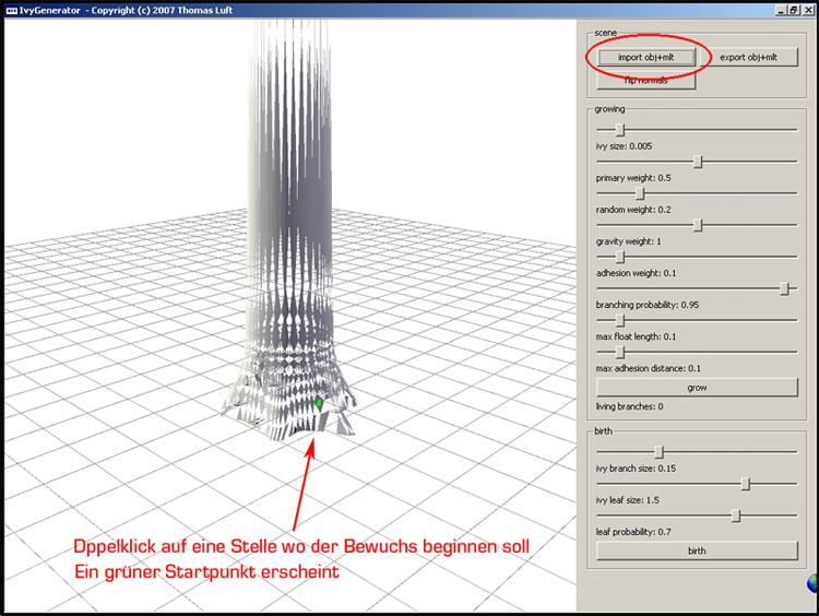

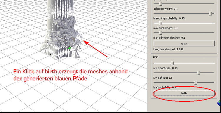

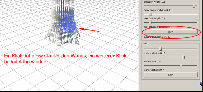

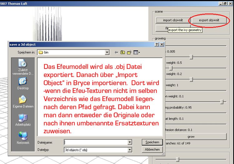

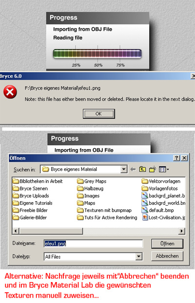

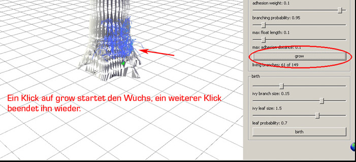

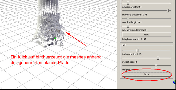

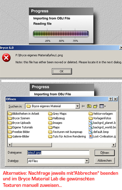

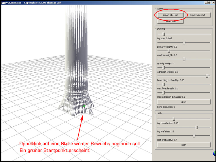

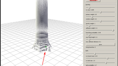

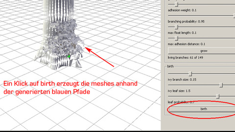

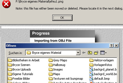

    no prob, guckst Du: ;) ( Soweit zu den basics, die Auswirkungen der einstellbaren Parameter muss ich selber noch erkunden...) :D:D

    mir fehlt eigentlich der Schritt VOR deiner schönen Bildgeschichte.... ?(
    Ich habe mächtige Probleme ein Objekt im Ivy richtig zu positionieren.
    Der Gitterboden ist bei mir immer mitten im importierten Objekt .... und außerdem ist das Objekt (bei mir auch eine einfache Säule) immer riesen groß und ich muss ewig lange herum spielen bis ich es halbwegs in eine Größe bekommen um den Ivy überhaupt erst starten zu können.
    Gibt es da eventuell einen Trick ?
    Wenn ich es dann doch einmal schaffe meine Säule halbwegs zu positionieren schaffe ich schon den einen oder anderen kleinen Erfolg ...
    ibins
    "Tempus mea possessio"
  • ibins:
    Moinmoin,
    das wird wohl daran liegen dass das Objekt bereits in einem Masstab angelegt wurde der für Ivy einfach zu gross ist, das hatt ich auch schon mal. Im Ivy Generator selbst gibt es wohl keine Skalierungsmöglichkeit.
    Ein zweites zu beachtendes Kriterium ist dass nur Modelle mit triangulierter Gitterform korrekt importiert werden, Quads funzen wohl nicht.
    Wie gesagt, bin ebenfalls noch beim Testen...:)

  • Hier ein Minitut im Flash Format zum Ivygenerator (kommt auch ein "bischen" AoI drin vor - ich hoffe das ist "verzeihbar" (das deutsch sicher nicht))
    Flashtut zum Ivygenerator
    Gruß Vid
