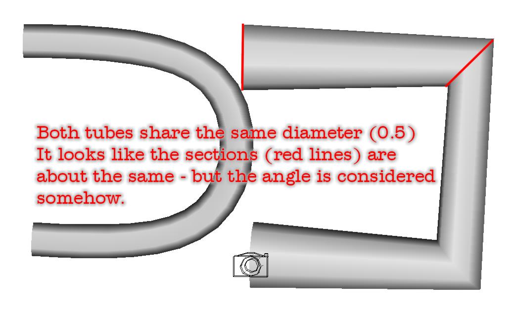

  • Ha - Duestervieh,
    ich habe einen Bugreport eingereicht:
    http://sourceforge.net/tracker…_id=15063&atid=115063
    Obwohl ich persönlich denke das dieses Verhalten nur "ungewohnt" ist.
    Es tritt nur an Kurven auf die nicht "gesmootht" sind, also scharfe Winkelübergänge aufweisen.
    Das Problem ist auch bei offenen Kurven vorhanden.
    Bei geschlossenen kommt nochmal hinzu, das nicht zwischen Start- und Endpunkt "vermittelt" wird - da ist der Hund begraben wie man so schön sagt.
    Eigentlich wäre mein Bugreport also eher eine Feature Anfrage - aber ich denke wir warten mal was der Entwickler daraus macht.
    Gruß Vid
    (Für den Augenblick sollten aber die anderen Möglichkeiten ausreichen)
