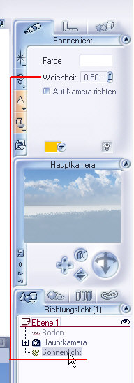

    Bei den Schatten musst du einfach die Materialeinstellungen des Sonnenlichts ändern.
    Wenn ich das richtige Preset genommen habe dürfte da, wie in meinem Screenshot zu sehen, die Weichheit auf 0.50° stehen. Wenn du den Wert zurücknimmst werden auch die Schatten stärker.

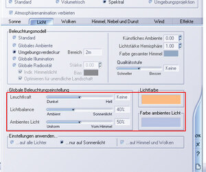

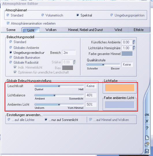

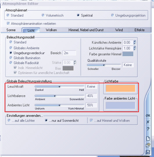

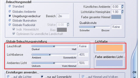

    Die Helligkeit der Sonne und die Mischung im Verhältnis zum ambienten Licht, sowie die Farben der zwei stellst du im Atmosphären-Editor ein (F4 drücken!) siehe Screenshot2.
