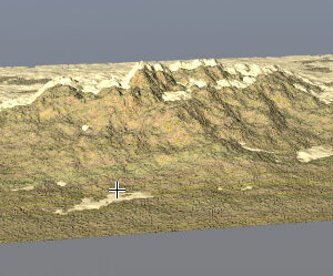

  • Hallo,
    ich habe eine Landschaft erstellt mit dem Werkzeug Terrain, nach langen probieren habe ich einen ersten Erfolg.
    Nun habe ich verschiedene Materialien zugeordnet, dies sieht aber nicht gut aus, da die Übergänge sehr abrupt sind, kann man diese irgend wie Vermischen?
    Gruss
    Jörg

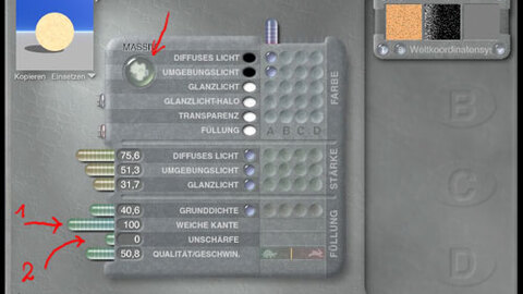

    mit Terrains geht ein direktes Vermischen nicht. Das Einzige in Bryce womit das ginge wären unterschiedlich texturierte Metaballs, da fliessen die Materialien glatt und nahtlos ineinander...

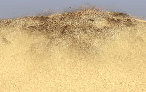

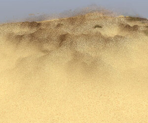

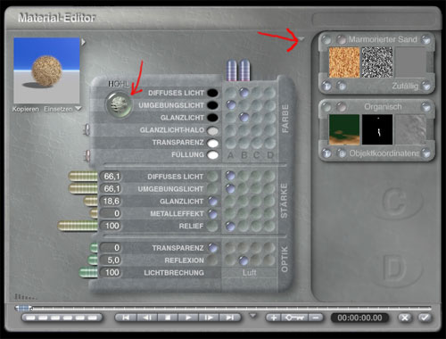

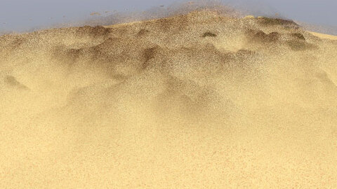

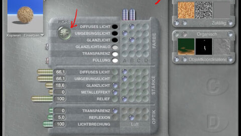

    Wenn Du es nicht per höhenabhängigem Material hinbekommst, sanfte Übergänge nach Deinen Vorstellungen zu basteln, besteht noch die Möglichkeit das entsprechende Material "fuzzy" zu machen, also mit weich auflösenden Kanten. Das ist allerdings sensibel und funktioniert auch nicht überall.

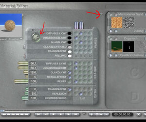

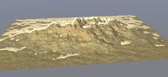

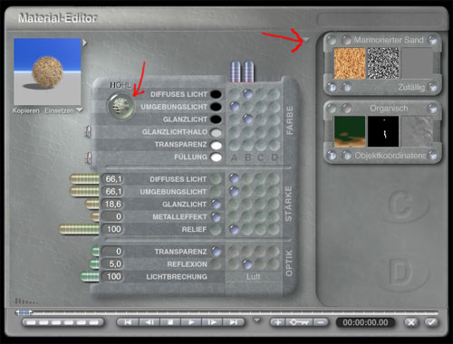

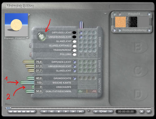

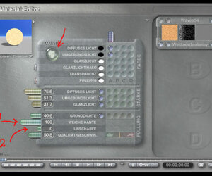

    Ich poste Dir unten mal ein paar Demo-pics, für den "Sandsturm" im 2. Bild hab ich mit den gezeigten Einstellungen rumgespielt...In Bild 3 auf den kleinen Pfeil oben rechts gehen und "fuzzy" zuweisen, zwischen "massiv" und "hohl" hin- und her schalten und dabei mit den Reglern in Bild 4 rum probieren. Man muss in jedem Falle testen bevor man ein befriedigendes Ergebnis erhält.

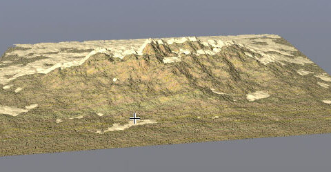

    Das kann man ganz gut machen. Ich bin in meinem grottigen Beispiel so vorgegangen. Beide Terrains (hier Berg - und Wiesenterrains) mit verschiedenen Texturen aus der Topansicht rendern und Bild speichern. Im Bildbearbeitungsprogramm die Übergänge weichspülen. Dann das Bild in Bryce laden und in Top-Projektion auf die gruppierten Terrains geschmissen.
