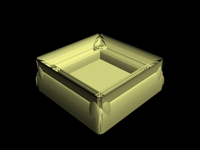

    Spass beiseite. Beim erstellen des Bildes bin ich auf ein Problem gestossen.

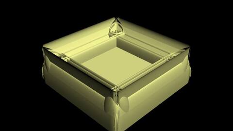

    Ich habe mal ein Bild von der einzelnen Wanne mit gepostet. Wenn ich die Wanne in 3dsmax oder C4d rendere, habe ich schöne glatte Seitenwände
    ( hier in 3dsmax gerendert ).
    Beim Importieren als 3ds oder obj-Datei in Bryce "vergißt" Bryce die glatten Flächen und stuft sie ab.

    Die Wanne setzt sich aus knapp 28000 Poligrammen zusammen.
    Frage:
    Wie kriege ich die Seitenwände glatt? Mache ich beim Exportieren einen Fehler?

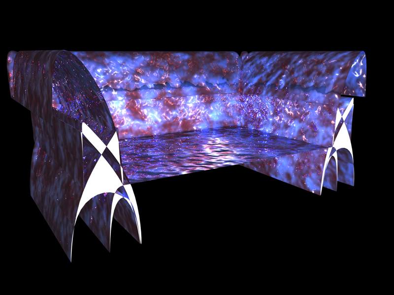

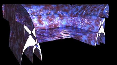

    Als drittes Bild habe ich mal einen ersten Versuch einer Blechcouch gepostet.
    Vorteile:
    -zu hundert Prozent recyclingfähig
    -extrem leicht
    -pflegeleicht, nur einmal im Jahr Rostschutz und Autopolitur
    -durch die in die Armlehnen intergrierten Leuchflächen und den Metalgerucht kommt beim Fernsehen echtes Autokinofeeling auf.

  • Hm, hast versucht unter den Eigenschaften des importierten Objekts "smooth" einzustellen? Hat bei mir geholfen, da Bryce bei meinen importierten Sachen auch gerne mal Smooth oder Unsmooth benötigt, damits halt entsprechend "kantik" oder "rund" ist.
  • Du hast Fläche die sich überkreutzen.
    Kein mir bekanntes Programm kann dann sortieren wo innen und wo außen ist.
    Die meisten Programmen können aber beiseitig (d.h. innen + außen) eine Textur aufgeben.
    Dein Problem ist also das von Flächennormalen - das sich in diesem Fall nicht beheben läßt. Schlecht modeliert (verzeih mir das bitte) - Soll heißen: Das Ergebnis sieht ja im ersten Bild gut aus - technisch gesehen solltest Du dieses Ergebnis aber versuchen "sauber" zu erreichen.

  • Vid, ich denke wirklich dass die Kanten durch den Umgang von Bryce mit importierten Objekten kommt. Das habe ich so ziemlich jedes mal wenn ich etwas importiere: Bryce setzt einfach selber eine Einstellung für Smooth oder Unsmooth, ohne zu schauen wies sein müsste (Ok, wo solls auch schauen? *g*), daher muss man jedes mal unter "E" ein mal Smooth, bzw Unsmooth klicken und es sieht aus wie vorher. Besonders lustig bei Objekten, die aus mehreren UNterobjekten bestehen und eben *nicht* alle gleichermaßen glatt oder kantig sein sollen. Hier darf man sich entsprechende Unterobjekte rausklamüsern und hier einzeln bei Bedarf "Smooth" oder "Unsmooth" klicken, da halt sonst restlos jedes Einzelteil geglättet wird. Hatte ich bei meinem Mech, wo ich einzelne Bereich glatt haben wollte und andere halt kantig.
    Eindeutiger Nachteil, wenn man etwas aus einem Einzelteil bastelt, wo man Bereiche kantig und andere glatt macht. Das führt unweigerlich zu Problemen, da man halt nur das ganze glätten kann und nicht Teilbereiche des Objekts...

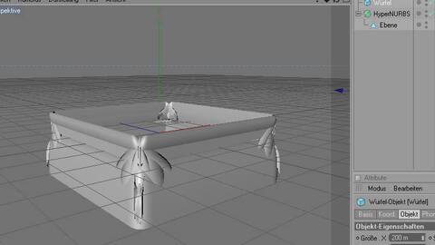

    Könnten die Probleme entstehen, weil ich das Objekt quasi aus einer einzigen Fläche gezogen und gefaltet habe?
    (siehe screenshot unten)
    Obwohl mir das nicht logisch vokommen würde.

  • Im Cad Bereich spricht man von einer Non-manifold Topologie.
    Das ist nichts schlechtes - wenn man es braucht.
    Mir hat man das so erklärt:
    Ein körper auf dem eine (virtuelle) Ameise läuft - die arme kann aber nicht jede Fläche des Körpers erreichen ohne herunterzufallen.
    So ein Körper kann ein Objekt sein das aus 2 Kugeln besteht die sich nicht berühren. Das ist in der mir bekannten Realität nicht möglich.
    Für Software (Cad und 3D Modeling tools) meist kein Problem - für einige schon - aber das ist ein anderes Thema.
    Du hast so einen Körper "by accident" gebaut. Spiel mal Ameise...
    Da stößt Du Dir wahrscheinlich den Kopf (aua!)

    Im Beispiel der Blech-Couch ganz oben rechts wird das von Vid beschriebene Phänomen ja schon gut verdeutlicht: die Extrusionsstrecken schneiden sich hier gleich mehrfach. In so einem Falle ist es eher Glücksache wenn z.B. Bryce das in erwünschtem Maße smoothen kann...

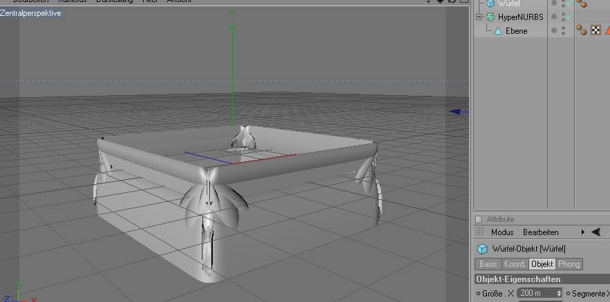

    Ich habe aber unabhängig davon ein (wenn auch nicht saubere) Lösung für mein Problem gefunden. Ich habe das Objekt als .3ds nach 3dsmax geschoben und von dort aus als .obj exportiert.
    Der Trick dabei ist, bei exportieren die Gruppen zu "smoothen".
    (bild 1).
    Dann hat Bryce beim Importieren und Rendern keine.
    (bild 2)

    Und ist das richtig: Du hast das Modell aus C4D erst in Max importiert, dort das .obj erzeugt und das dann in Bryce verwendet? Warum dieser Umweg? Sowohl aus Max als auch aus C4D kannst Du die erforderliche Datei erzeugen, ohne nochmaligen Zwischenschritt über ein weiteres Programm.
    Falls das ursprünglich in Cinema modelliert wurde: Was für eine Hypernurbs-Unterteilungsstufe hast Du denn für den Export verwendet? Hast Du vielleicht versucht, mit einer höheren Einstellung die fraglichen Stellen besser zu glätten? Zuviel Hypernurbs kann auch bei relativ simplen Objekten schnell zu hohen Polygonzahlen führen und das Objekt übermäßig aufblähen. Und nachdem Du ja offensichtlich auch Kanten gebevelt hast, was natürlich schon beim Grundobjekt zusätzliche Polygone erzeugt, wirkt sich das mit zuviel Hypernurbs dann natürlich kräftig aus.
    Wäre halt interessant zu wissen, wieviele Polygone die Wanne ohne Hypernurbs hat.
    Deine c4d-Datei hätte ich mir gerne angesehen, aber ich konnte sie nicht öffnen (unbekanntes Dateiformat). Arbeitest Du vielleicht schon mit R10? Ich hab nämlich noch R9.6...
    Der Screenshot ist wohl aus Max? Mit dem Programm kenne ich mich leider nicht aus, daher kann ich zu dem Shot nichts sagen.

    Ich habe mir gerade die Demo von R10 geladen, mit der ich Deine Datei öffnen konnte.
    Die kurze Analyse ist leider niederschmetternd. Dein Grundobjekt (ohne Hypernurbs, das bei Dir auf Stufe 2 eingestellt ist) hat 28297 Polygone.
    Das steht bereits in keinem Verhältnis zur Komplexität des Objekts.
    Mit der von Dir eingestellten Hypernurbstufe hat die Wanne 479824 Polygone - das ist schlicht immens zuviel. Ich kann mich bei meinem Rechner kaum noch ruckelig im Editorfenster bewegen :D.
    Die Ebene, mit der Du angefangen hast, war bereits viel zu sehr unterteilt. Leider ist das ganze Objekt von Grund auf nicht effizient modelliert. Verbesserungsvorschläge kann man für dieses Objekt nicht machen. Ich kann leider nicht viel mehr sagen, als dass das von vornherein komplett anders hätte gemacht werden müssen.

    :nachdenklich: So, aber um zu zeigen, dass ich durchaus lernfähig bin, habe ich mal ein kleines Flugzeug in c4d bebastelt. Es besteht aus nur noch 3 Körpern mit zusammen 666 Poligonen. (die Anzahl ist Zufall, 616 wären Absicht).
    Das ganze einmal in c4d gerendert und einmal nach Bryce exportiert.
