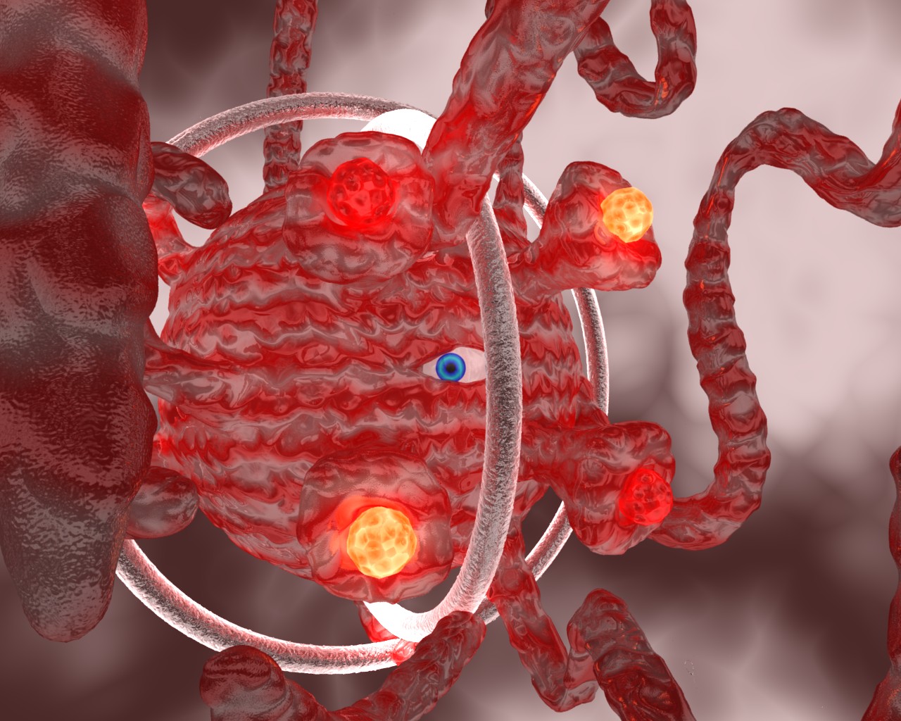

    So, dank vidiot's Links hab ich mich nun ins AoI etwas mehr reingefriemelt und Bryce bissel links liegen lassen. :gap
    Gut, das hier ist ziemlich abgedreht und keine große Modellierleistung - aber Displacement hat's mir irgendwie angetan im Moment, ist also mehr so eine Techdemo für mich selbst. :D Sowieso bin ich da von den Möglichkeiten, die man bei Procedural Textures so hat, sehr begeistert. :)

    Displacementmaps für nichtprozedurale Texturen haben aber auch nur den einen kleinen Nachteil, die Datei je nach Vorlage etwas aufzublähen. Ansonsten tun sich beide m.E. wenig in den Ausdrucksmöglichkeiten, man muss von Objekt zu Objekt entscheiden welcher Weg zum besseren Endergebnis führt...

    Das stimmt natürlich. Ein eindeutiger Nachteil der Displ.maps ist imo auch, dass man's AoI sehr schnell damit "schrotten" kann - sprich: Die Texturvorschau will dir dein Objekt zeigen, du hast die Parameter für deine Map aber zu voreilig gewählt und das Teil rechnet ewig. Bis jetzt ist sowas noch nie zum Ende gekommen und ich musste AoI knallhart abwürgen, was natürlich sehr ärgerlich sein kann. :( Abbrechen kann man das ja nicht.
    Schau mal unter Bearbeiten -> Einstellungen auf "Oberflächenfehler"
    Je kleiner ser Wert, desto größer die Glättung -> desto mehr "Dreiecke" bekommt der Raytracer zum Futtern.
    Eine Einstellung von 0,1 bis 0,05 ist zum modeln meist genau genug.
    -> Mit dieser Einstellung wird auch dei Genauigkeit der Displacementmaps eingestellt d.h. die Auflösung derselben
    -> Das kann bei Einstellungen von 0,001 auch mal zur Geduldsprobe werden - genug RAM vorausgesetzt wird es aber funktionieren.
    Probiere sonst gerne mal die Objekt Voransicht und Texturvoransicht auf "Raster" zu stellen.
    Die gleiche Einstellung findest Du im Renderdialog.
    Auch hier gilt: Soviel wie nötig - so wenig wie möglich.
    0,01 ist eigentlich immer ein guter Startwert - bei "Closeups" kann man evtl. nochmal ne Ecke sehen - bei hochauflösenden Displacements muß man auch schon mal die 0,001 unterschreiten (sehr selten).
    2-3 Gig Ram schaden dann nicht. Entsprechend AoI mit einer Batchdatei starten und nicht mit der EXE (dann wird nur max. 1Gig benutzt).
    Gruß & happy rendering
    Vid
  • Okay, den Raster-Render hatte ich bisher noch nicht verwendet, mal testen. Batchfile nehm ich nun auch, mehr als 1536MB will Java mir aber nicht geben (hab 2GB drin). :D
    Die Genauigkeiten sind allerdings so 'ne Sache. Denn wenn die Oberfläche zu sehr "zerfetzt" ist, lief der eigentliche Renderprozess teilweise schon langsamer bei mir. Klar, "Processing Scene" ist schneller fertig, aber hinterher lahmt's dann halt.
    Mir scheinen diese "Hänger" auch eher "Bugs" zu sein. Das restliche GUI läuft nämlich noch großteils weiter, ich hab bloß auf einem Kern 100% Last und die Vorschau ändert sich nicht. Drehen kann ich sie jedoch zB! Ist sehr seltsam.

  • Nachtrag wg. der Performanceprobleme bei prozeduralen Displacementmaps:
    (Prinzipiell gilt das auch für Bitmapsdisplacements):
    Es gibt ein Performanceproblem wenn mit hohen Genauigkeiten (kleiner 0,01 im "Interaktiven Oberflächenfehler", bzw. Oberflächengenauigkeit im Renderdialog gearbeitet wird.
    Warum das so ist kann ich aber vielleicht erklären:
    AoI verfügt über ein Script das ein Displacement mapping in ein echtes 3D Netz verwandelt (Convert to displaced) / Object muß ein Trimesh beliebiger Genauigkeit sein).
    Damit läßt sich abschätzen was AoI der Renderengine "zur Verfügung stellt".
    Für ein Bitmap von 1024² Auflösung waren das bei einer Genauigkeit von 0,01 immerhin über 500.000 Dreiecke.
    Wenn die Genauikeit auf 0,001 steigt werden es aber mehr als 10 x soviel.
    Dieser Wert ist nicht linear!
    Dann dürfte auch klar werden warum sich AoI bei solchen Setting in der Vorschau einen Wolf rechnet.
    Wer allerdings über einen hübschen DualQuadcore mit 8 Gb Speicher verfügt wird auch hier noch eine Stufe weiter rauf können.
    Die Maschinchen gibt es ab 7.000€ aufwärts ;)
