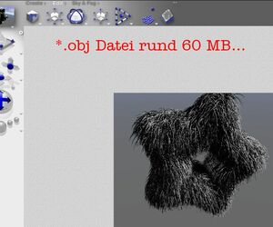

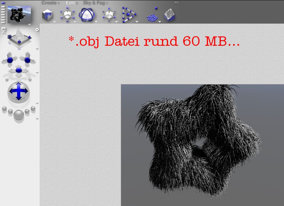

  • Ich habs mal aus AoI probiert.
    Die gescripteten Haare lassen sich in Dreiecksmeshe umwandeln und dann auch exportieren.
    Allerdings sind die Ergebnisse "gewaltig" was die Dateigröße angeht.
    So gesehen ist eine Applikation die das direkt unterstützt wohl besser.
    Vid

  • Hallo Elfman,
    also die Renderzeit war ok.
    Ein paar Minuten mit normalen Einstellungen.
    Es ist nur unflexibel solche "Haare" auszutauschen, da man diese im "Mutterschiff" immer besser editieren kann.
    Deine Deckenlampe kenne ich jetzt nicht, aber oftmals werden solche Dinge zu fein modeliert (das mache ich selbst häufig verkehrt) und das ergibt dann solche Problem. Denn aus solchen Polygonzahlen hat Herr Spielberg einen ganzen Jurrassic Park gebaut. ;)
