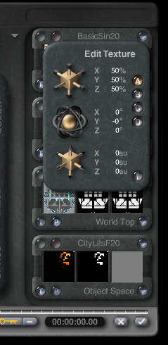

  • Hi Jake
    Es ist offensichtlich nicht optimal gelöst in Bryce,
    aber wenn Du die xyz-Werte eines Materiales mit Hilfe von Tab änderst und
    dann das nächste Material per ABCD (siehe Bild) auswählst, wieder xyz per tab...
    dann geht es doch recht fix.
