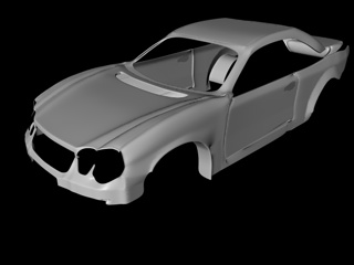

  • Hallo,
    für eine Bildidee brauche ich einen Mercedes c-klasse und dachte, dass das doch die Gelegenheit wäre, mich mit c4 zu beschäftigen. Nach unzähligen Neuanfängen ist nun tatsächlich was Autoähnliches bei rausgekommen. :D
    Es fehlen zwar noch ein paar Sachen aber mich würde mal interessieren, was ihr von dem bisherigen haltet. :D
    LG Nancy
  • Super Nancy!
    Natürlich sind noch einige "Dellen" im Blech und die Motorhaube/Kotflügel sind für eine C-Klasse recht sportlich/aggressiv gebogen.
    Aber es sieht tatsächlich mehr als brauchbar nach Auto aus!

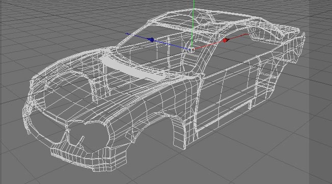

    Vielleicht zeigst Du mal ein ungeglättetes Wireframe?
    Vid

  • sieht schon geil aus
    dellen hab ich am anfang auch sehr viele gehabt...
    machst du das auto an einem stück? wenn ja, davon würd ich dir abraten, weil so noch mehr dellen auftreten...ich würd einfach teil für teil modellieren

  • Schönes Tut DonPoly - aber das ist eine Glaubensfrage. ;)
    Viele modellieren am Stück und schneiden dann die Einzelteile aus, - weil das eigentlich besondere "Dellenfreiheit" garantiert.
    Aber ich glaube das es dabei eher auf das Auge und die generell saubere Vorgehensweise ankommt.
    Wenn man die Grenzkurven von Bauteil zu Bauteil übernimmt soll ja nichts schiefgehen. Aber ich habe das selber schon häufig erlebt das man mit vielen Polygonen auch viel falsch machen kann.
    Ich bin sehr gespannt auf Nancys Fortschritte - mit Lack und extras wie Scheinwerfern und Zierleiten, Scheiben ect. sieht das bestimmt schon jetzt gut aus!
    Viel Spaß beim weitermachen.
    Vid

    Ich hätte da mal ne Frage in Bezug auf die Nutzung der Brücke im Vergleich zu dem Polygonerzeugen.
    Und zwar habe ich nun öfter schon den Effekt gehabt, dass wenn ich die Brücke nutze und dann die dadurch entstandene Fläche weiter behandle, dass er mir die teilweise ziemlich zerfetzt. Wenn ich allerdings über Polygon erstellen gehe, dann habe ich nicht den Effekt. Siehe Anhänge zum Vergleich. Kennt jemand vielleicht diesen Effekt oder überseh ich was bei dem Einsatz des Brückentools?
    LG Nancy
  • hui.. das hat sich ja prachtig entwickelt
    also zum brücken/polygon erzeugen problem kann ich nicht viel sagen, da ich eigentlich NUR das brückentool verwende

    Also so weit ich das sehe verschweisst das Brückentool manchmal einfach nicht die Kanten sondern nur die Punkte, wenn man oder wenn ich es nachträglich nutze zum erstellen zusätzlicher Polygone. Das würde zumindest erklären, warum er die neuentstandenen Flächen bei Weiterverarbeitung so zerfetzt. Werd ich bei Gelegenheit mal näher austesten, da ich eigentlich schon gern damit arbeite.
