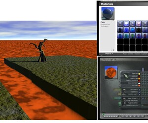

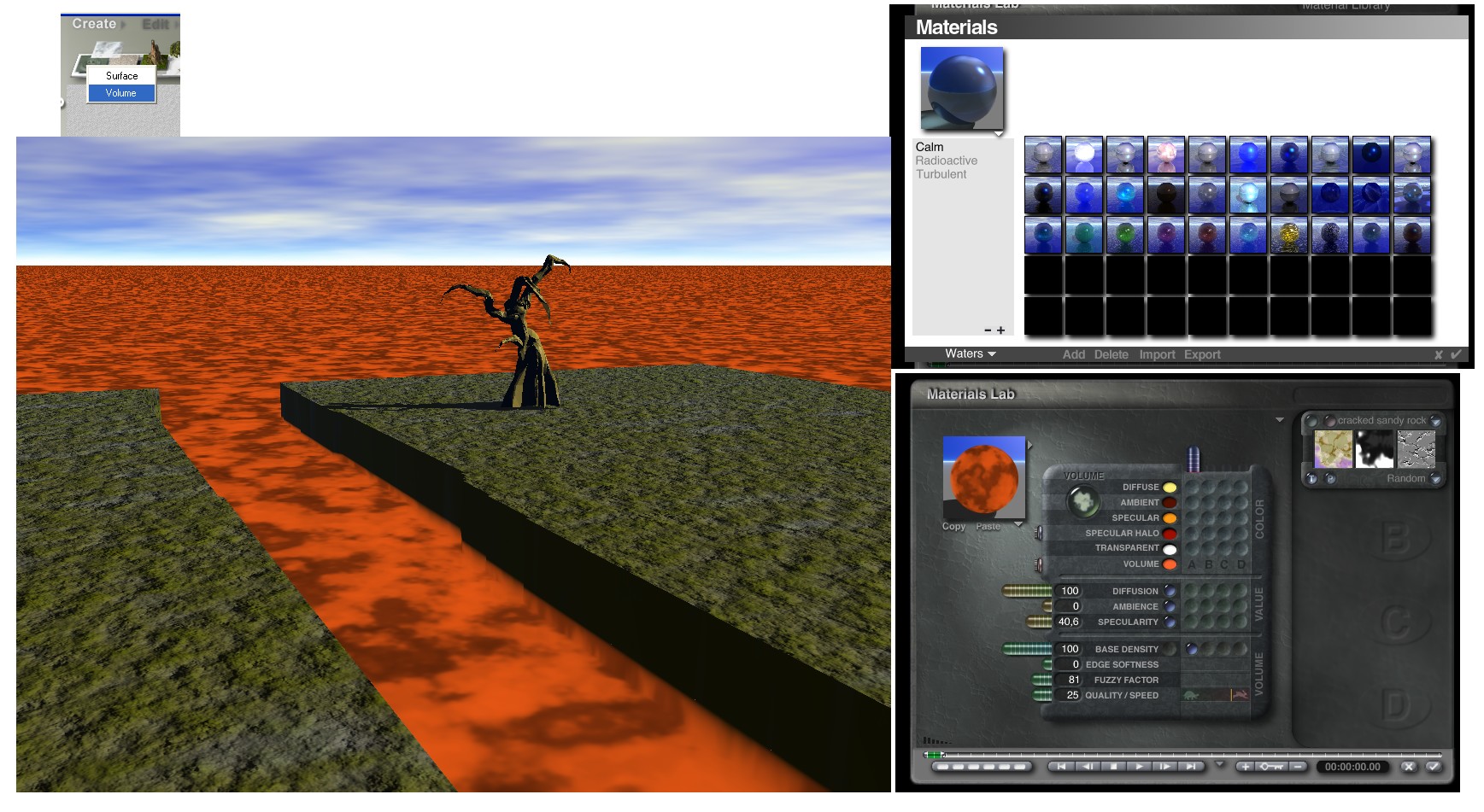

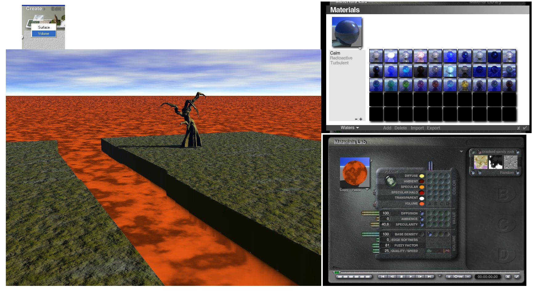

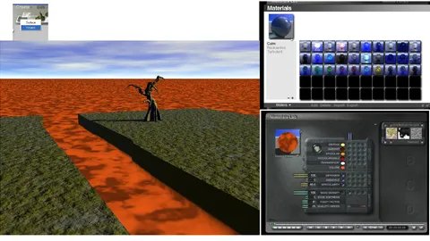

  • Danke dir HARBARD. Nur leider ist es noch nicht das was ich suchte. Ich meinte einen Landschaft, mit Bergen und so. Und da sollte dann auch ein Vulkan mit Lava dabei sein. Ich finde es aber Prima das du mir deine Version gezeigt hast :top
