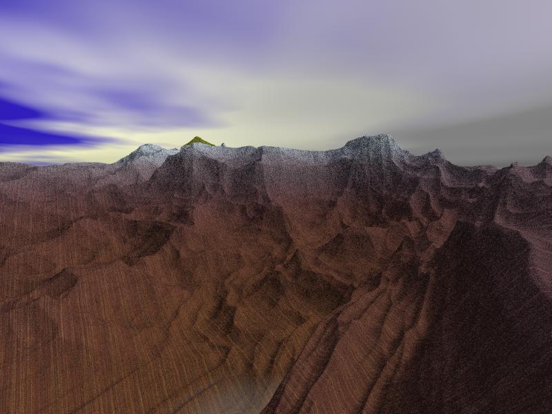

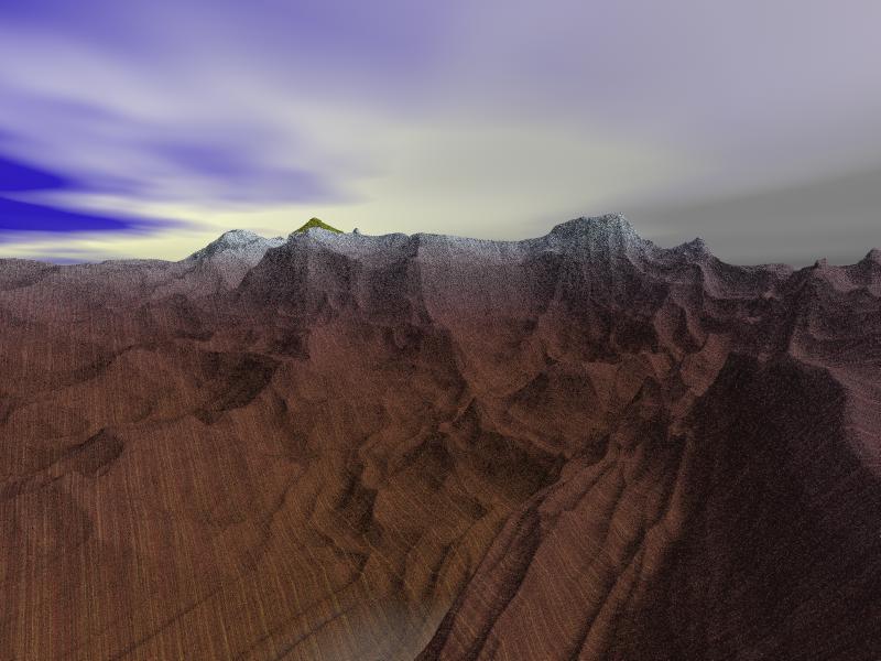

hab das gleiche Problem, und das Thema nicht bewältigen können, jedenfalls nicht zufriedenstellend!
Ich habe mir in Photoshop einen einfachen Verlauf erstellt => blau/weiß - braun - grün => von oben nach unten ca. 5000 x 5000 px und etwas mit Strukturen versehen.
Und bekomme es nicht gebacken, dass das gut aussieht, entweder sind es viele mehrfach Streifen oder einheits-grün bzw einheitsbraun.
Habe es bereits mit der Textureinstellung siehe oben stundenlang probiert, ohne zufriedenstellende Lösung. Und nur mit World Front oder mit World Space scheint es irgendwie klappen zu müssen? Oder? Aber auch mit diesen Textur-Mapping-Modes komme ich nicht zu Rande
ps. skaliert habe ich mit der y Achse, kommisch, bei Null ist die Textur am normal-größten, aber auch unpassend, skaliere ich nach stark nach oben oder stark nach unten wirds wie n 'Schichtkuchen'
Und jetzt bei y= -5,7 und x = und z=0 habe ich diesen Einheitsbrei von Braun und komisch an den Berg'füßen ist auch kaum Grün!
ps. dateianhänge = 'problembild' und PSD Textur, stark verkleinert!
Moinmoin FirefoxUser,
das Problem ist eigentlich keines. Du hast ein sogenannt "höhenabhängiges Material" erwischt! (Das könntest Du zwar über die internen Filter des MatLab / Textur Editors hinbiegen, aber bevor Du nicht die grundsätzlichen Materialtypen ausprobiert hast wäre das sicherlich ein frustrierendes Unterfangen...)
Derartige Materialien sind z.B. gut wenn unten in der Ebene Gras, in der Hälfte der Terrainhöhe Felsen und oben auf dem Gipfel Schnee liegen soll...Ein Vorschlag wäre, erstmal etwas mit anderen (ähnlichen) Materialien herum zu experimentieren...
Tip für das Materialskalieren:
Wenn Du einen anderen Wert für die Texturgrösse einsetzen willst füge zunächst bei x,y und z identische Werte ein, sonst wird die Textur evtl. verzerrt dargestellt. Höhere Werte = kleinerer Maßstab und umgekehrt. (hatte Naoo ja schon vermerkt )
Das mit der Zu- oder Abnahme der Streifenanzahl in Deinem Gelände liegt daran, dass auch prozedurale Materialien intern auf Texturen basieren. So wie`s aussieht ist das ein mat aus dem Bereich "rocks / striated". Als Projektionsparameter liegt wahrscheinlich "world space" zu Grunde, stell es mal auf "object space" oder "parametric" und probier`s nochmal aus.
Sollte das nicht funzen versuch erstmal ein anderes mat welches nicht höhenabhängig reagiert.vg

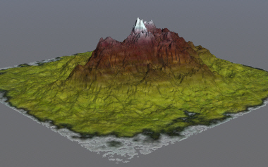

Hi, ne ne .. ist kein Material aus dem Materialeditor, sondern in Photoshop zusammengebastelt (3 Farbverläufe und etwas mit Strukturen versehen) und ja, irgendwo habe ich auch mal auch Fotorealitische Texturen im Web gesehen.
Ich hab mir gerade deine angehängte Textur heruntergeladen und es damit probiert.
Wenn alle Skalierungswerte auf 0 stehen und der Mapping-Modus "Object Cubic" eingestellt ist, dann geht es (siehe angehängter Render).
Auch im Modus "Cylindrical" sieht es gleich aus.Wenn du mehr Schnee auf den Berggipfeln haben willst, müsstest du den weißen Streifen breiter machen.
