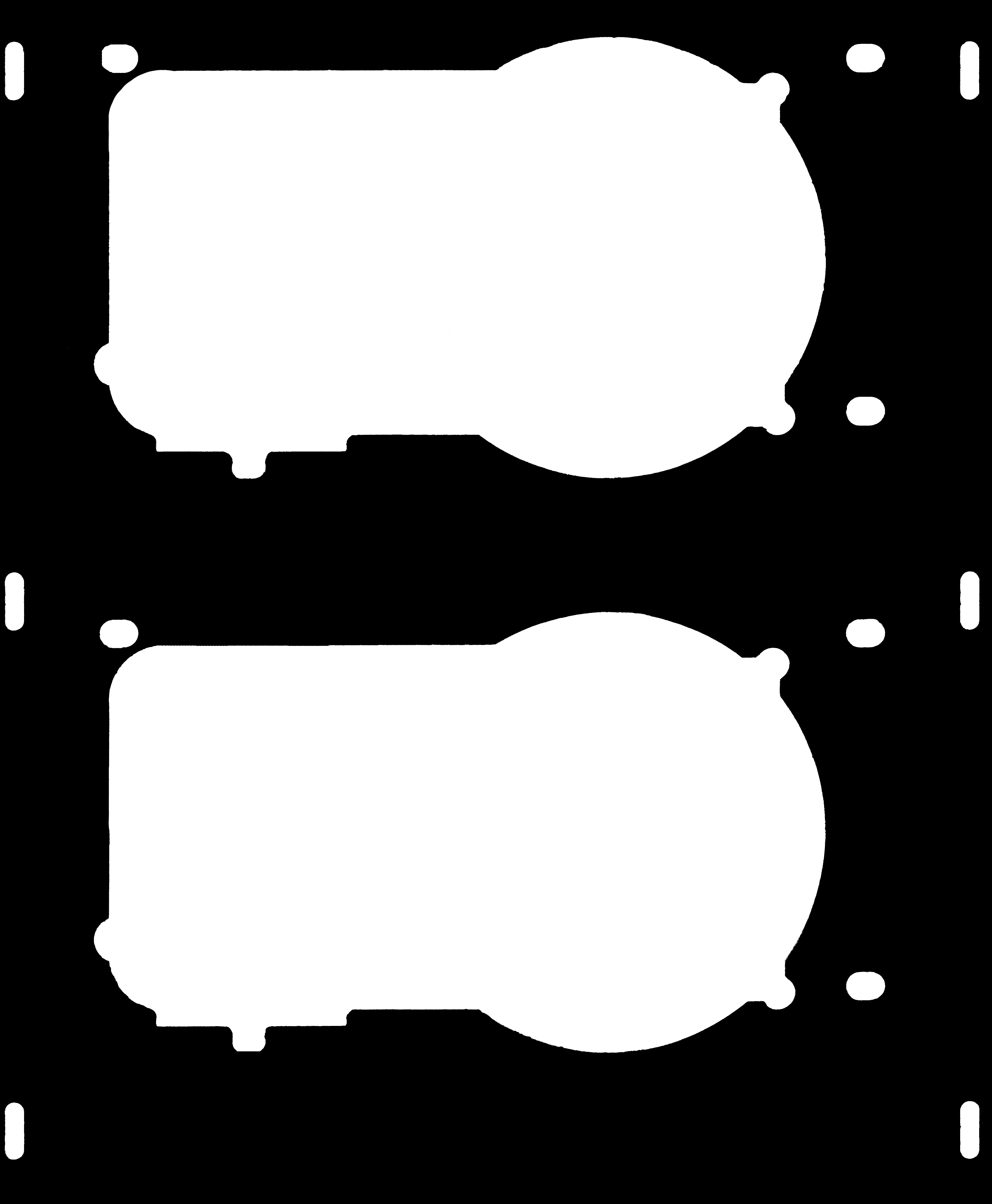

  • Hiho Jungs
    ka ob das hier das richtige Unter-Forum ist frag ich mal hier
    ich würde die folgende JPG file als DXF file benötigen damit ich Sie in einem Tool importieren damit ich das ganze per Laser auschneiden kann.
    http://www.hardware.feichti.co…zteil-blende2%20Kopie.jpg
    Wäre euch sehr verbunden wenn mir das einer macht wenn das gegangen ist hätte ich vielleicht noch einen 2te File
    danke Feichti

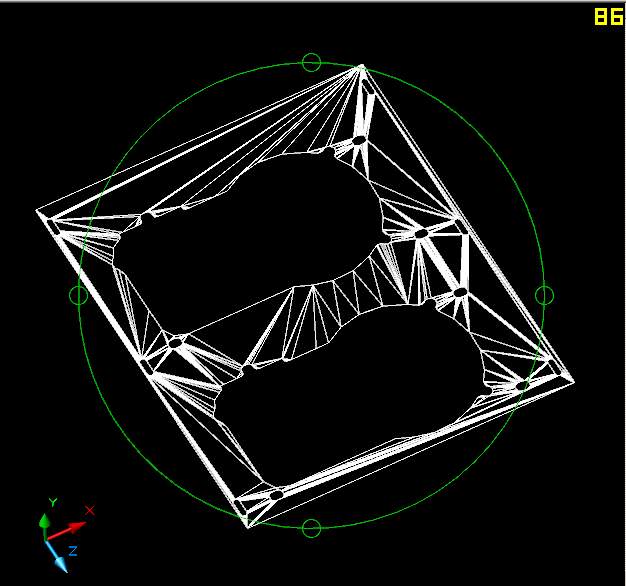

    Die DXF von Spacebones kriege ich 1 a eingelesen in Cdraw UND Acad.
    Die von Dargain nur in ACAD - allerdings sind diese auch "nur" trianguliert
    und womöglich zu ungenau für die Werkzeugmaschine (oder den Kunden)?
    (s. Screenshot aus Acad).
    Das mag aber daran liegen das SpaceBones Acad benutzt hat und bei Dargain Cheetah zum Einsatz kam - das ja nicht im CAD Sektor zu Hause ist. Dafür ist das Ergebnis sicher mehr als zufriedenstellend.

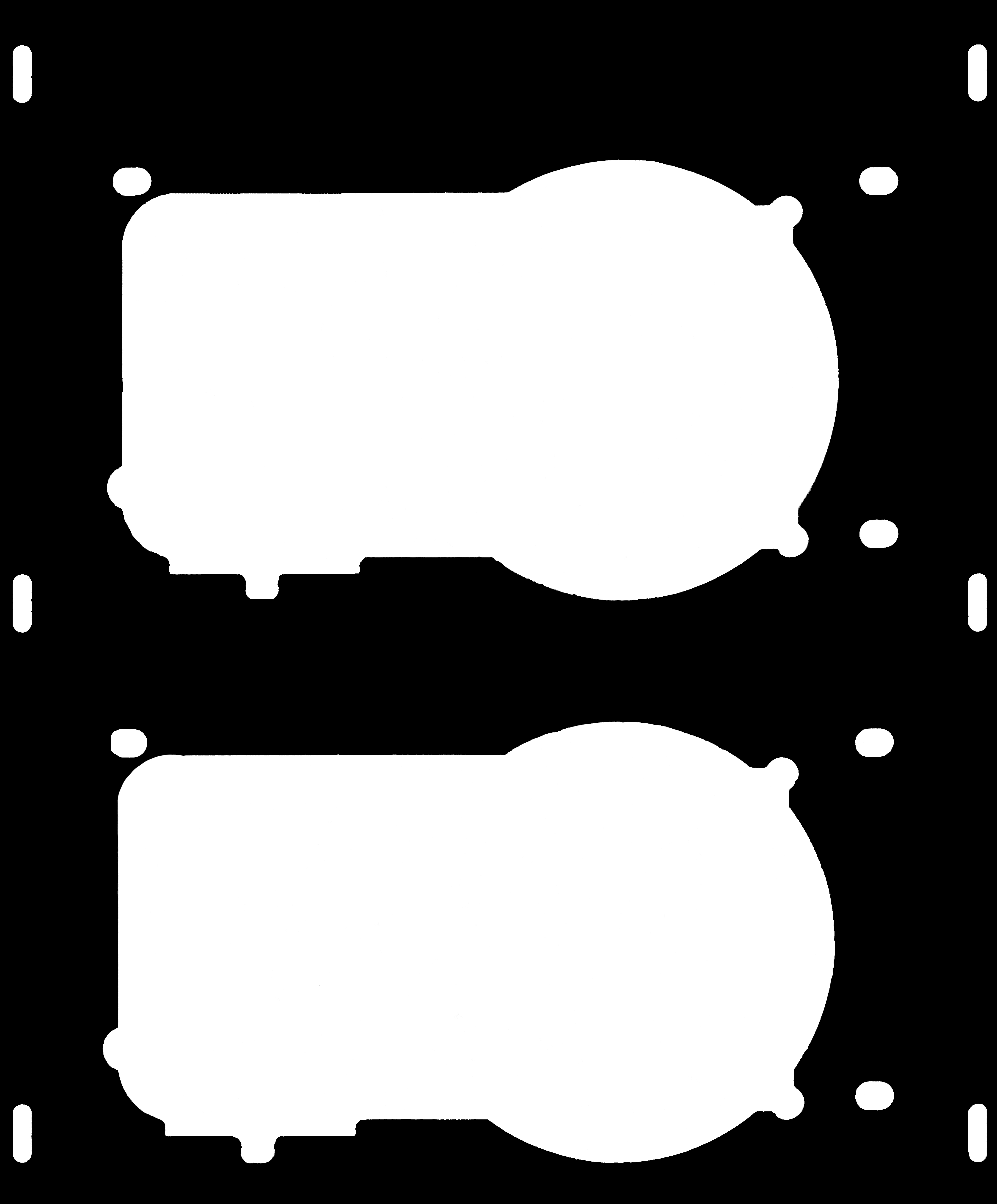

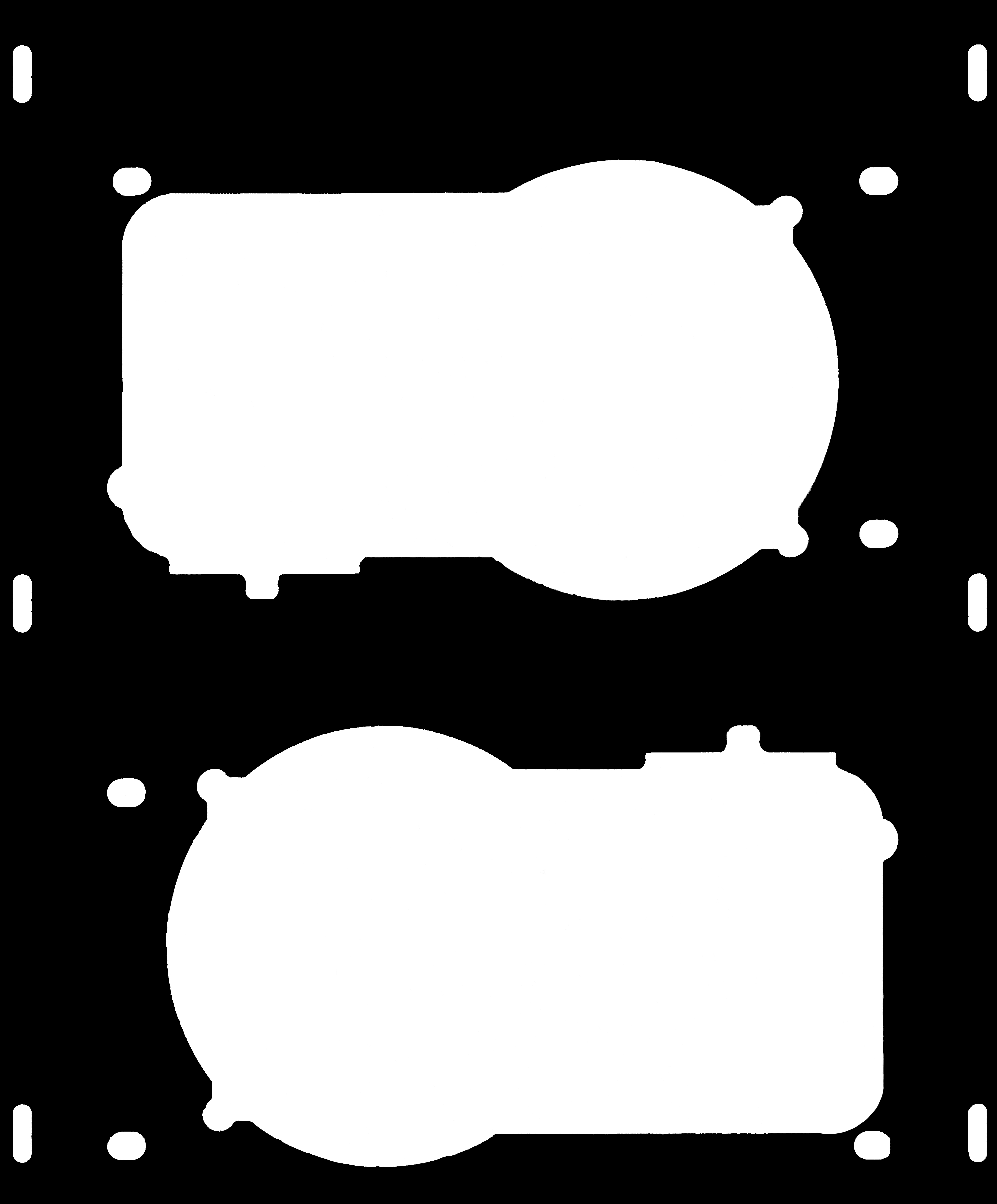

  • super danke Jungs :)
    das ihr mir das gemacht habt jetzt nur noch eine frage :)
    das ganz hab ich von meine orginal blende hier eingescannt und per photoshop dann bissel bearbeitet was jetzt noch fehlen habe ich jetzt erst gerade gemacht
    http://www.hardware.feichti.co…case/netzteil-blende3.jpg
    http://www.hardware.feichti.co…case/netzteil-blende4.jpg
    das wären die 2 richtigen versionen
    spacebones wäre cool wenn du mir die nochmal konvertieren könntest.
