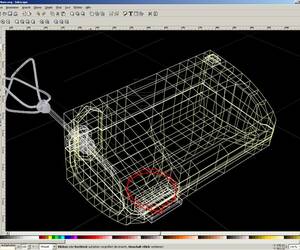

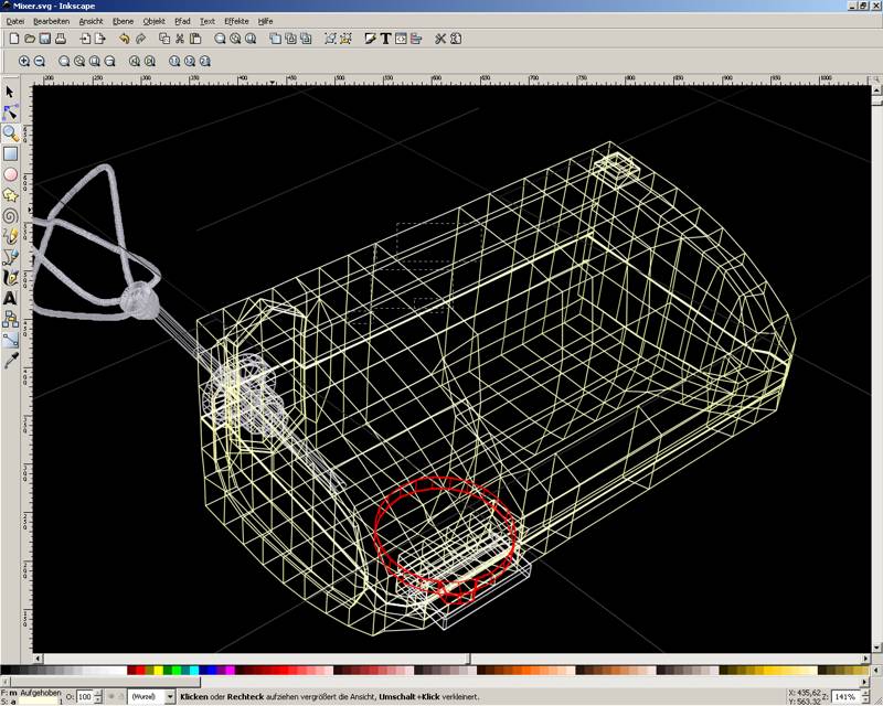

  • Hallo wolfi8.
    AoI hat einen "Vektor Renderer" der SVG ausgeben kann.
    Aber eigentlich sind das nur die "Drähte" der Modelle.
    Insofern glaube ich nicht das Dir das groß weiterhelfen wird.
    Was genau sind Deine Anforderungen?
    Ich habe mal ein Bild angehängt - und auch das SVG dazu.
    Es besteht aber aus vielen hundert Einzeldrähten...
    Vid
    EDIT: Das "Original" Bild ist hier....
    Speedmodelling - Küchenutensil 06.07.-16.07.2006
    EDIT 2:
    Vorschlag - formuliere doch mal genauer was Du beim Vektor Export benötigst. Der Programmierer des Export Plugins (Nik) würde bei guten Gründen sicher noch etwas Zeit finden (Hoffentlich liest er das jetzt nicht :D) (Cheers Nik!) - solche Sachen mit zu implementieren.
