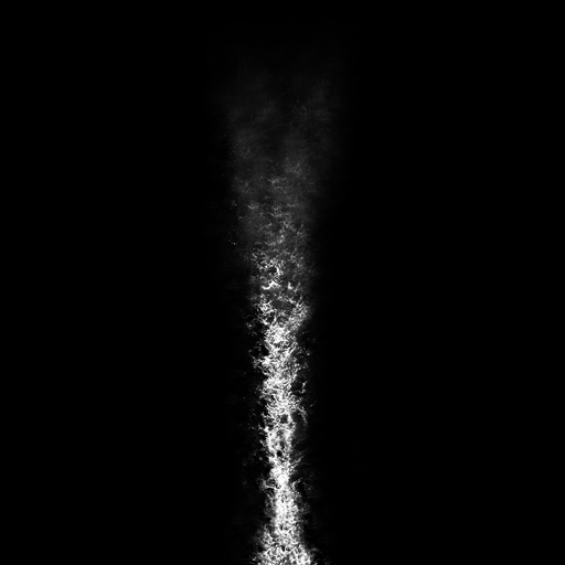

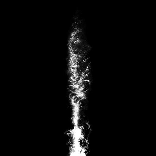

    Du legst ein neues symmetrisches Terrain an mit der Auflösung 512px, wenn`s nicht zu sehr im Vordergrund sein soll reichen auch 256 pixel...
    Dann holst Du im Terrain Editor unter "New" und daraufhin "Picture" eines der unten angehängten Bilder rein (Dann noch falls nötig mit der Klammerfunktion den Background "beschneiden" so dass vom Terrain als Einziges die helle "Wassersäule" übrig bleibt).
    Senkrecht stellen, Wassermaterial zuweisen, noch etwas mit Licht und Transparenz spielen und an der Form / Grösse rumzuppeln, dann sollte das 1a funzen... :D

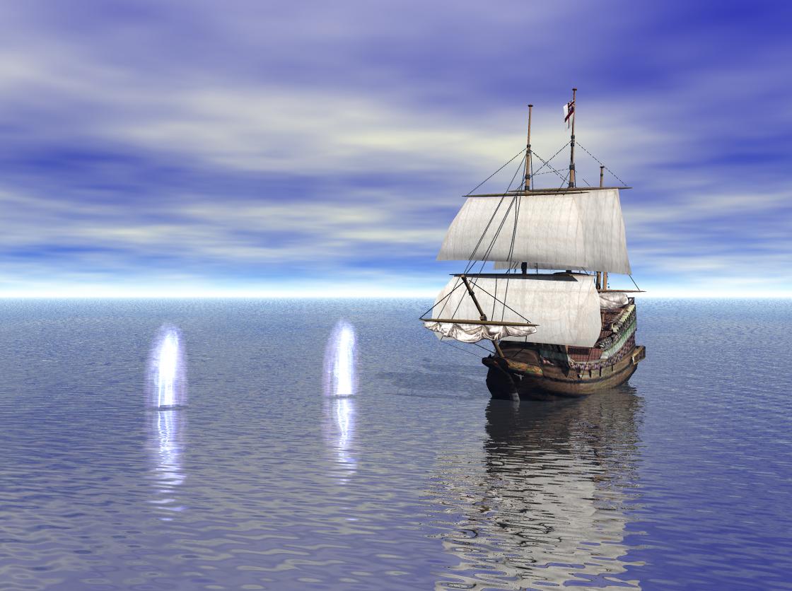

  • sieht wirklich sehr gut aus .... das gleiche was du verenden sollst fuer die kanoneneinschlaege ... kannst du auch fuer das muendungsfeuer der kanonen verwenden. denn dann wird die seeschlacht erst realistisch.
    (oder ist es es das weisse an dem hinteren schiff? dann solltest du es mehr schwarz, grau und rot machen.)
    Bitte stell doch das fertige Bild oder deinen vortschritt wieder ein.

    Genau das meint er. ;)
    Du hast die Klammer auch ganz richtig markiert.
    Wichtig: Du musst wirklich die Klammer am Ende anpacken und ziehen, und nicht in den Verlaufsstreifen klicken.
    Mit der Klammer kann man das Terrain von unten bzw. von oben her beschneiden. Wenn du die Klammer von unten nach oben ziehst, fällt als erstes die Grundfläche weg (wird dunkelrot dargestellt), die hellen Teile bleiben übrig. Je weiter zu ziehst, desto mehr wird abgeschnitten.
    Wenn du den oberen Teil der Klammer nach unten ziehst, schneidest du das Terrain von oben her ab. (Das nur der Vollständigkeit halber, hier brauchst du das nicht, aber vielleicht später einmal.)

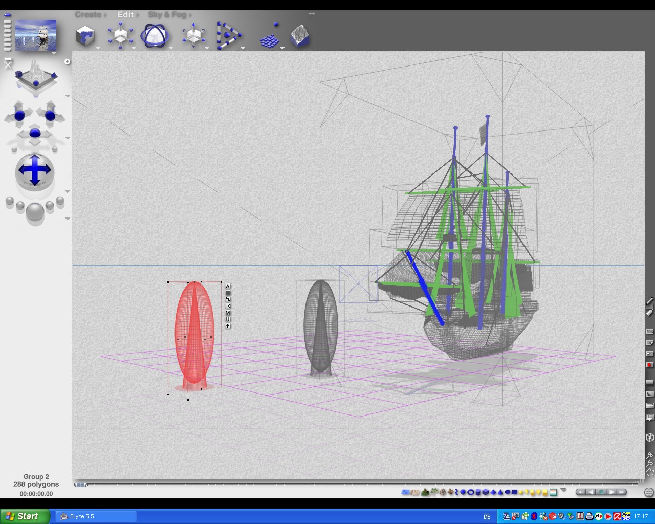

  • Hi hollywood4711,
    ich hätte auch noch einen Vorschlag zu machen. Um eine Wassersäule zu simulieren habe ich einen Kegel und eine Kugel zusammengefügt, etwas in die Länge skaliert und mit dem Wolkenmaterial Bad Dream aus Bryce 5.5 gefüllt. (siehe Bilder)
