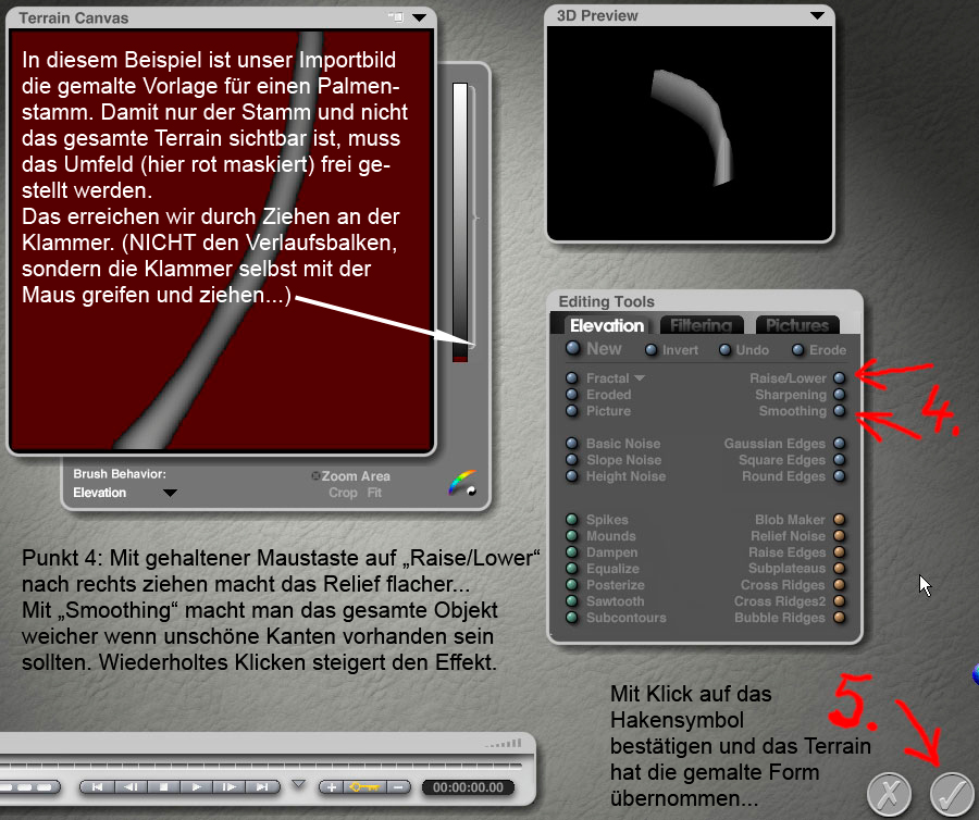

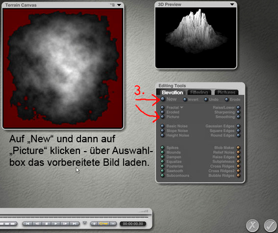

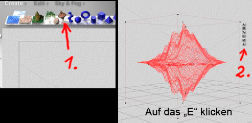

    Der Stamm ist mit der Pinselfunktion in der Malfläche des Terraineditors erstellt worden, aber da würde ich eine elegantere Lösung bevorzugen. Man malt den Stamm in einem externen Bildbearbeitungsprogramm (PS o. Ä. ) mit Grautönen in eine quadratische Fläche mit schwarzem Hintergrund und importiert dann dieses Bild in den Terrain-Editor.
    Dabei ist zu beachten dass die hellsten Stellen später in 3D die erhabensten Stellen des Modelles werden und die dunkleren Grautöne weiter "hinten" liegen. Stell es Dir am besten wie eine Art Relief vor. Da die Landschaftsterrains in Bryce auf solchen Grauton-Höhen-Maps basieren (schwarz = 0% Höhe = Ebene und weiss = 100% Höhe = Berggipfel) kann man natürlich diesen Umstand auch zum "malerischen" Modellieren anderer Objekte nutzen.
    Dazu wäre es aber von Vorteil ein Grafiktablett zu benutzen, da man nur mit einem solchen das echte Malgefühl wie mit Stift und Pinsel hat. Mit der Maus so etwas zu malen geht eigentlich nicht wirklich gut.
    Aus diesem Grunde würd ich fast raten wollen erstmal ein paar andere Sachen zu probieren - wenn Du allerdings auch ausserhalb des PC`s des Zeichnens oder Malens mächtig bist und diesen Weg etwas in 3D zu gestalten interessant findest, empfehle ich Dir meine Tuts im Downloadbereich "Modellieren mit dem Terrain Editor, Teil 1-3". Darin ist von der Pike auf alles erklärt worauf es dabei ankommt.

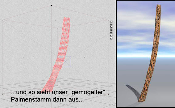

    Der Weg ein vorbereitetes Graustufenbild zu importieren ist in den angehängten screenshots kurz skizziert...
