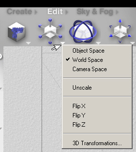

    Also, Stones Idee funktioniert in Bryce nicht. Aber es geht ganz einfach: In der Menüleiste oben auf Edit klicken und dann auf den kleinen Pfeil neben dem 2. Symbol von links (siehe Screenshot). Die "Flip"-Optionen sind zum Spiegeln entlang der entsprechenden Achsen da. Musst ausprobieren, welche für dein Auto am besten ist, kommt nämlich drauf an, wie es steht.
    Aber ein Auto ist ein symmetrisches Ding. Es schaut von beiden Seiten eigentlich gleich aus. Durch das Spiegeln erreichst du nur, dass nachher das Steuer auf der anderen Seite ist - aber vielleicht willst du ja genau das ;)
