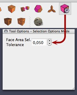

    Irgend wie hab ich da Problem mit der Selektion!
    Ich geh zum Beispiel auf "Select Face" , Icon ist aktiviert.
    Und klicke nun auf meinem Objekt auf eine Fläche mit der linken M-Taste-
    Das funktioniert aber nicht da wo ich es will.Bemn Soccerball den ich gerade vor mir habe , großes 6eck in der Mitte die 6 anderen rund herum, will ich nun die 6 äußeren Flächen selektieren und klicke sie nach einander an.
    Bei manchen klappts direkt bei anderen erst später.
    Muß ich dort vorher noch was einstellen?
    valgard
    Original von Dargain
    Möglicherweise. Kannst mal hier n büschen rumschrauben:
    Dargain
    Prima :)
    Hat schon sehr geholfen.
    Muß zwar manchmal um ein Face zu markieren die Kugel seitlich drehen, aber es klappt jetzt.
