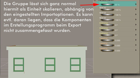

  • Moin moonman,

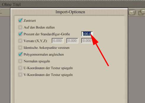

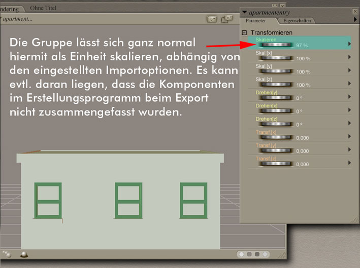

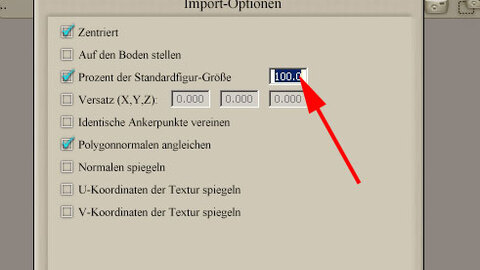

    beim Importoptionendialog kannst Du schon im Vorfeld den Skalierungsfaktor eingeben, sofern es sich um ein gruppiertes Objekt handelt (worin im Erstellungsprogramm alle Komponenten als separate Instanzen, jedoch gruppiert gespeichert wurden). Eigentlich sollte das funzen wie in Bryce auch.

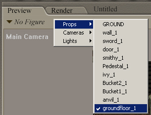

    In Poser 7 hast du in der Kopfleiste des Szenefensters 2 Auswahllisten. In der linken steht "No figure" (sind ja nur Props in der Szene) - das ist die Liste für Figuren.
    Die Liste rechts daneben ist für alles, was keine Figur ist, also Props, Lichter usw. Aus der Liste wählst du unter Props - groundfloor aus (nicht GROUND, das wäre der Standard-Poserboden). Wenn du den jetzt drehst, dreht sich alles mit ;)

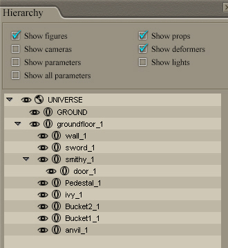

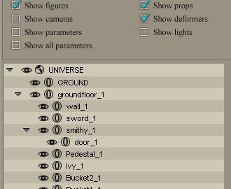

    In der Hierarchie sieht das dann so aus wie auf dem Screenshot. "Show Props" muss aktiviert sein.
    Die Zuordnung sollte kein Problem sein, wenn die Dinge eindeutige Namen haben.
    In der Hierarchie sieht man, dass am groundfloor_1 alles andere dranhängt. Das Haus (smithy_1) hat noch die Tür (door_1) als Unterobjekt. D.h. auch wenn du jetzt das Haus unabhängig von den anderen Sachen verschiebst, geht die Tür trotzdem brav mit.
