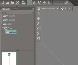

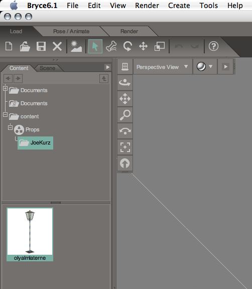

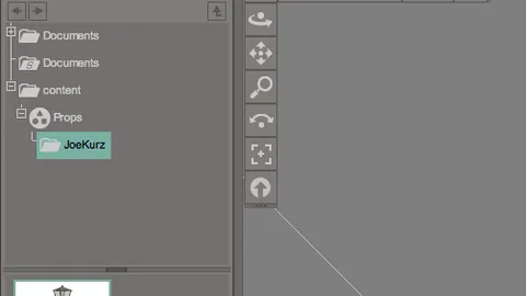

Hallo Hallöchen. Dat mit DAZ funktioniert 1A:
Ich habe mir mal eben eine pp2 geladen (Das erste mal übrigens). Die ist hierarchisch aufgebaut, dh verschiedene Ordner in einander verschachtelt. Ich habe dann den ordner "Runtime" in den Ordner "Content" der bei mir im gleichen Ordner wie das DAZ-Studio gelegt.
Bryce gestartet und von da aus zum DAZ_Studio gewechselt.
Im Reiter "Load" sollte ein ordner mit "Props" erscheinen. Weitergraben sollte Dich zu Deinem Objekt bringen. Doppelklick aufs Oblekt und es erscheint im Arbeitsfenster. Dann bin ich über "File"-> Return to Bryce" zu Bryce zurückgekehrt und zack war das Ding da.
Das war ja mal einfach und ich habe das auch vorher noch nie gemacht.
Also versuchs noch mal, aber nicht mit "importieren oder so, sondern wie ich es beschrieben habe.
