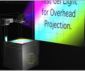

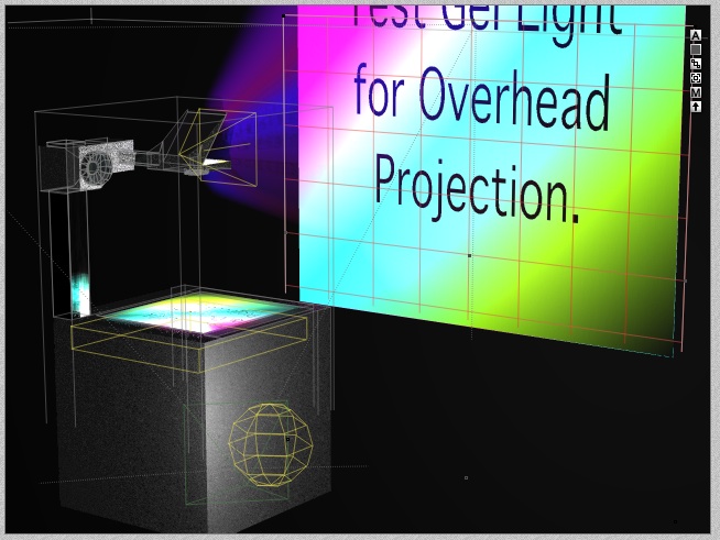

  • Naja ich denke schon, dass ich weiß das es geht. Nur ohne Reiseplan gibt es mir zu viele Möglichkeiten einer Lösung.
    Bryce ist in der Lage im Licht sogenannte Gels zu verwenden; das sieht dann aus wie ein Dia. Ich werde mal gucken ob ich Dir das zusammenbastle. Habe bloß gerade keine Hand frei. Was soll denn auf die Folie?
    Dargain
    Original von beginner
    Wie haste das gemacht?
    Einfach im lichteditor das "Gel" eingeschaltet
    und sonst nichts?
    Ja genau. Ist ein SquareSpotlight mit Gel und als VisibleObject mit Volume gerendert.
    Dargain
