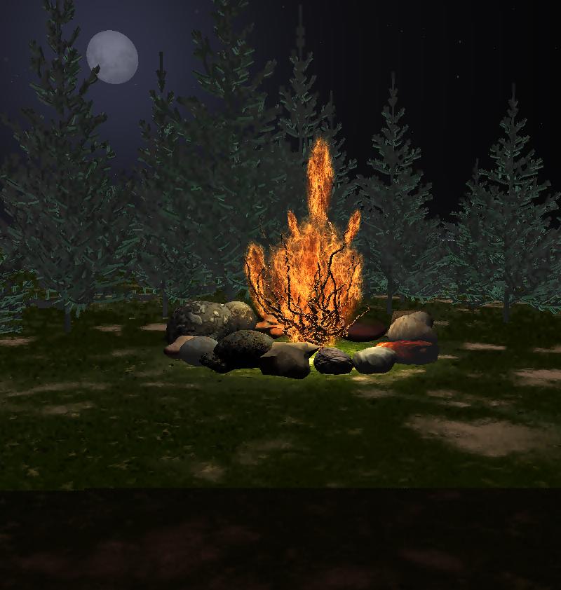

  • Verwendete(s) Programm(e): Bryce 5.5
    *ächz*
    Also, mir gings erstmal nur um das Feuerchen in der Mitte und den Mond.
    Bäume, Steine etc. sind nur "Beiwerk", damit es nicht so nackig aussieht.
    Und schon bin ich am Kopfkratzen.
    Wenn ich mir so die anderen Bilder angucke und dann meins ... bin ich ja voll von mir entttäuscht.
    Die Tannen sehen so richtig künstlich auch *heul*
    Liebe Profis ...
    was hab ich falsch gemacht ??
  • Falsch gemacht hast Du gar nix. Die Flamme sieht sogar sehr gut aus.
    Das die Tannen so künstlich aussehen liegt an den Modellen selber. Die mitgelieferten Tannen sind nur für den entfernten Hintergrund zu gebrauchen.
    Was noch fehlt ist der Feuerschein selbst. Ein Radiallicht mit einem rötlich gelblichen (oder kurz orange) Filter versehen und hinter die Flamme auf halber Höhe postieren.
    Dann müßte der Feuerschein sich auf die Umgebung legen.
    Die Färbung und Intensität des Lichts kannst Du im Editor bearbeiten. Lichtquelle aktivieren und auf das "E" klicken.
  • Moin Icetiger,
    nu mach Dich mal nich nieder, das ist trotzdem schon von der Bildkomposition her gut, auch wenn Du diese Teile nur als Beiwerk genutzt hast !
    Es verhält sich so, wie Elfmann schon sagte: Du kannst auch die Lichtquelle mittig in das Lagerfeuermodell hinein setzen, dann strahlt das Material (auf jeden Fall ein volumetrisches Feuermaterial nehmen, verhält sich in Interaktion mit Licht naturgetreuer) seine Eigenfärbung rund ums Feuer gleichmässig in die Umgebung ab und erzeugt dort auch realistische Schatten (die an den Steinen z.B. so noch fehlen, daher wirken sie als würden sie schweben...).
    Am besten probierst Du mal im Lichteditor mit den Einstellungen rum - die erklären sich ziemlich von selbst, ganz links oben ist der Schieberegler für die Helligkeit generell und rechts unten bei "ranged" kannst Du den Wirkungsradius der Beleuchtung pixelwertgenau einstellen, das ist ganz wichtig wenn z.B. das Licht nur den ihm nächsten Körper beleuchten soll ohne sich auf weiter entfernte Gegenstände auszuwirken...
    Viel Erfolch! ;):D
  • @ Elfmann
    danke. Du bist meine Rettung.
    Die Tannen sind also von sich aus so. Gut, ich zweifelte fast schon an meiner Grafikkarte :D
    Das Feuer fand ich eigentlich auch gut, bis auf die zwei "Zipfel" die werde ich n noch weggmachen.
    Eine Lichtquelle hatte ich sogar ... aber blassgelb und genau ums Feuer herum. Etwas Schein ist ja da, aber an dem werde ich noch basteln...

    Na, da hast du dir für den Anfang ja gleich was Schweres ausgesucht. Feuer ist immer eine Herausforderung.
    Meiner Meinung nach muss man bei Feuer immer ein bisschen Postwork in einem Bildbearbeitungsprogramm machen, um den Leuchteffekt zu verstärken. ;)
