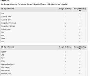

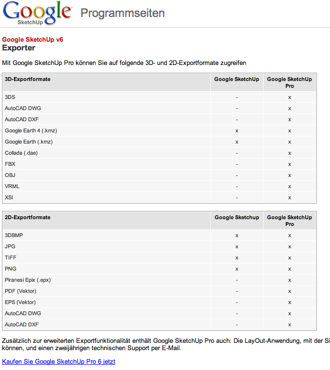

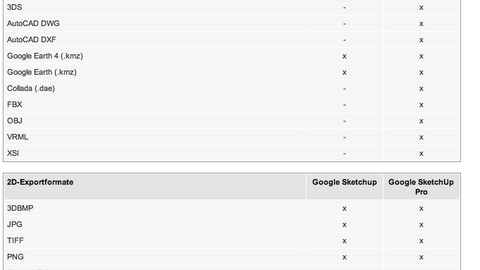

  • Google Sketchup hat keine Exportmöglichkeit in ein übergreifendes Format, nur GoogleEarth wird direkt unterstützt.
    SketchUp Pro kann exportieren kostet aber ne Kleinigkeit.

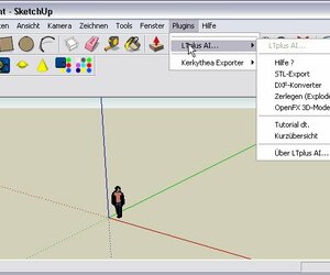

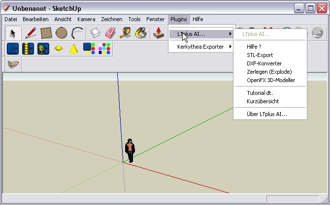

  • da muss ich dir aber widersprechen
    man kann im dxf-format aus google sketchup exportieren und dann in den meissten 3d-anwendungen importieren. so auch in bryce.
    mit dem LT-Plus-Plugin
    http://www.ltplus.de/
    Einmal editiert, zuletzt von stoNe (24. Februar 2008 um 21:12)

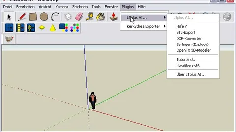

  • Ja - Dargain - ist sicher.
    Das funktioniert über einen Umweg:
    Und auch für Google SketchUP (free) und SketchUP pro ist die notwendige Schnittstelle zu
    LTplus-OpenFX bereits enthalten. Damit kann SketchUP um die mächtigen Funktionen des
    Freiform-Modellers und das realistische Raytrace-Rendern mit Materialverwaltung ergänzt werden.
    Vid
  • guckst du
    nach dem klick auf DXF-konverter öffnet sich ein fenster mit der frage nach dem speicherort der dxf-datei
    auch stl-export ist vorhanden

  • Äh jetzt habe ich vielleicht gerade n Filmriss. Alles was ich aus Google SketchUp (free) exportieren kann ist entweder "xyz.kml" oder das entsprechende zip format "xyz.kmz". 3ds und andere Geschichten gehen nur mit der 495$ teuren SketchUp Pro Version.
    Wer keinen Wert auf die Texturen legt und mit 3ds like triangulierten Meshes leben kann, könnte sich ein Python-script für Blender organisieren. Das funktioniert. Allerdings hat Google wohl ein Auge drauf geworfen, denn es ist nicht mehr so einfach zu finden.

  • da ist wohl etwas schief gelaufen
    lad mal auf http://www.ltplus-bau.de/download.htm#sketchup die "LTplus_SketchUP.exe" herunter und installiere diese.
    danach solltest du dann DXF und STL über das "Plugins"-menü exportieren können
