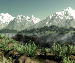

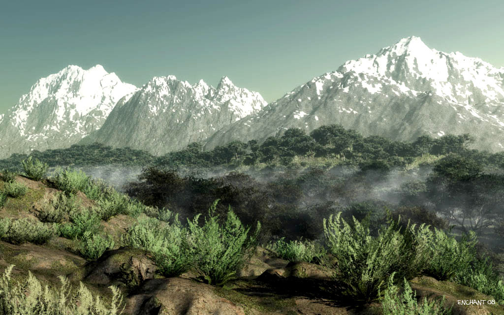

Verwendete(s) Programm(e): Vue Esprit und Photoshop
Hallo!
Hier ein weiteres Bild, gebastelt mit Vue.
Lg, Enchant

gefällt mir super gut
ich bin echt am überlegen, ob ich mir vue nicht doch noch kaufen soll ![]()
Das ist doch richtig toll geworden!
Schöner Einsatz der Eco-Systeme.
Auch der Nebel der unten durch das Tal zieht kommt super! ![]()
Sehr hübsch! ![]()
...hat schon was von einem Gemälde! ![]()
Sehr schön !
Noch einige Anregungen: Das Gebirge im Hintergrund etwas flacher und den Dunst verstärken könnte den Eindruck von Weite noch verstärken. Das Gelände im Vordergrund (Büsche) könnte etwas abwechslungsreicher sein, vielleicht noch ein paar Felsen Gras dazu, am besten etwas, das als Grössenmasstab dienen kann. Spannung erzeugen könnte etwas markantes im Vordergrund, z. B. re. vorne .... ein Tierchen, Fels .... .
Hi Enchant
Sehr gut!
Schließe mich voll und ganz Axo's Worten an.
Sieht auch so schon stark aus. Auch von mir noch alles Gute zum Geburtstag.
Hallo,
das Bild sieht echt toll aus. Den Vorpostern ist von meiner Seite aus nichts hinzuzufügen.
Na dann weiter viel Spass mit Vue !
Gruss
Reiner
Hallo!
Vielen Dank für Lob, Verbesserung und Geburtstagsgrüße! Vielleicht setzte ich mich noch mal an das Bild.
Es gibt nur ein Problem mit dem Terrain ganz vorn im Bildbereich: es lässt sich nicht mit mehr Objekten bepflanzen. Einmal sind sie da, stelle ich sie etwa größer ein, sind sie weg (und nicht zu sehen beim rendern).
kennt einer das Problem?
Liebe Grüße, Enchant
