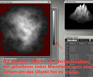

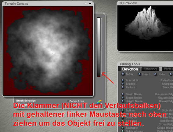

    habs mir grad mal angesehen, das Tut. Das brauchst Du so gar nicht vollständig nach zu exerzieren. Für Deine Zwecke (wie eigentlich auch in der Regel) langt es wenn Du beide Ufer den Wünschen entsprechend gestaltet hast und das Flussbett in eine Kopie des Terrains als einfarbig weisse Fläche hinein malst. (Eine Wasserfläche liegt ja eigentlich immer in der Waage). Alles was keine Wasserfläche sein soll malst Du in der Kopie schwarz aus. Die Ränder / das Ufer des Flusslaufes malst Du etwas breiter als das Flussbett im ersten Terrain ist, also so dass die Wasserfläche später ein Stück in den Ufern verschwindet. Das hilft unerwünschte Spalten zwischen den Terrains zu vermeiden, die mitunter entstehen können.
    Das im Tut beschriebene Invertieren des Terrains macht z.B. Sinn wenn man eine Stromschnelle haben will, deren Wasseroberfläche turbulent aussehen soll. Er hat dort dem Wasserterrain ja extra auch nochmal Struktur dafür verliehen.
    Ansonsten mit der Beschneidungsklammer arbeiten und den schwarzen Überhang des Wasserterrains durch Freistellung raus werfen. (Das Fluss-Terrain muss ein weisser erhabener Streifen sein. Den kannst Du wie im screenshot gezeigt, flach drücken, man kann die Klammer in beide Richtungen wirken lassen. Ausserdem lässt sich ja die Höhe des Wasserspiegels noch durch verschieben des Terrains im Arbeitsfenster einstellen...
