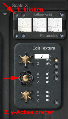

    Mit einer Plane hat man in Bryce nicht viele Möglichkeiten animiertes Wasser darzustellen. Das geht in erster Linie über die Textur, wobei die "Wellentiefe" bzw. Form und Höhe der Ripples nur durch den Bumpkanal bestimmt wird - also ein eher gefaketer Raumeffekt. Viel mehr als in Deinem zweiten Beispiel wird da auch nicht drin liegen. Quer zur Laufrichtung der ripples würde der Wind blasen und sie so vor sich her treiben, also muss ggf. die Verlaufsrichtung der Textur im Motiv gedreht / angeglichen werden. Das kann man einstellen wie im screenshot gezeigt.
