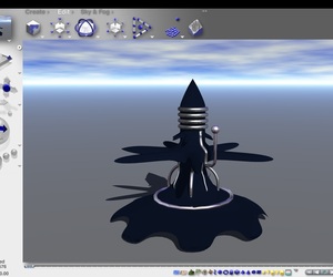

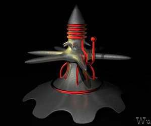

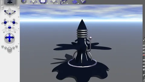

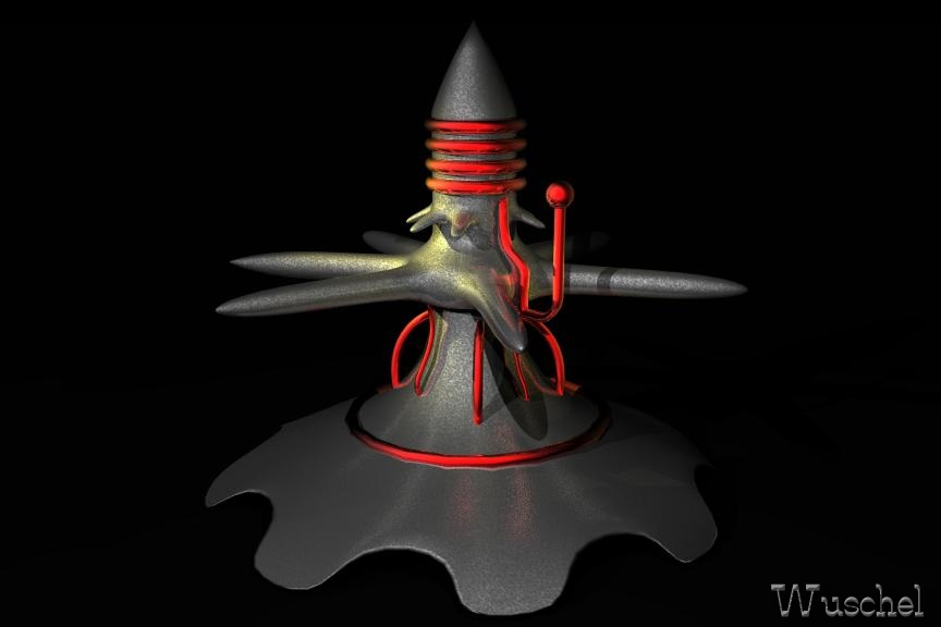

    Hallo zusammen,
    Das Teilchen auf dem Bild habe ich in Hexagon gefertigt. In diesem Zusammenhang ist bei mir ein Problem aufgetreten.
    Gegenstände, die ich in Hexagon konstruiere, lade ich anschließend in Bryce, um ihnen eine Textur zu geben und das Bild dort zu rendern. Wenn ich diesen Gegenständen dann im Materialeditor ein Bild ( wie sonst auch ) zuweise, ist der texturierte Gegenstand meist völlig schwarz und von der Textur ist nichts zu erklennen.
    Weise ich dem Gegenstand über Edit .... eine Textur zu, funktioniert es ganz normal. Ich würde aber lieber meine eigenen Texturen über den Materialeditor verwenden.
    Oder wäre es besser den Gegenständen schon sofort in Hexagon eine Textur zuzuweisen?
    Ich hoffe jemand kann mir helfen.
    Gruß Wuschel

    Was immer das auch ist, es sieht cool aus! :D
    Die Texturen finde ich sehr gelungen.

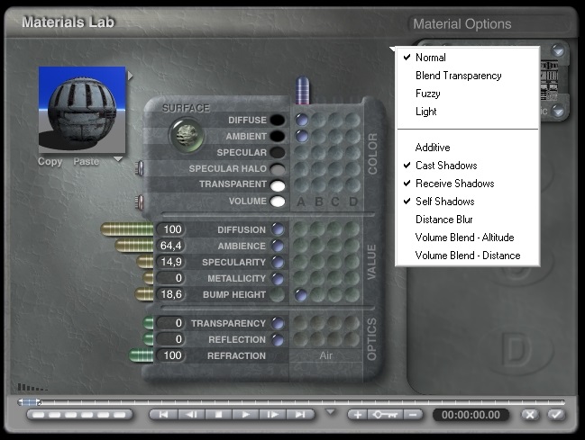

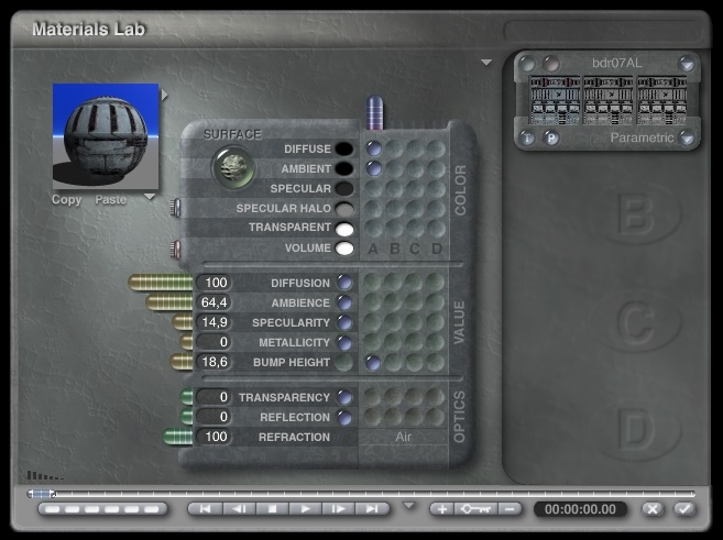

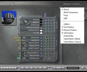

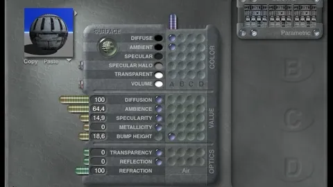

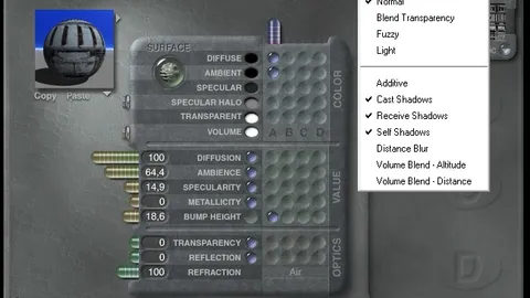

    Poste doch bitte einmal einen Screenshot von den Einstellungen des Materials, das nicht funktioniert.

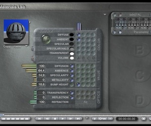

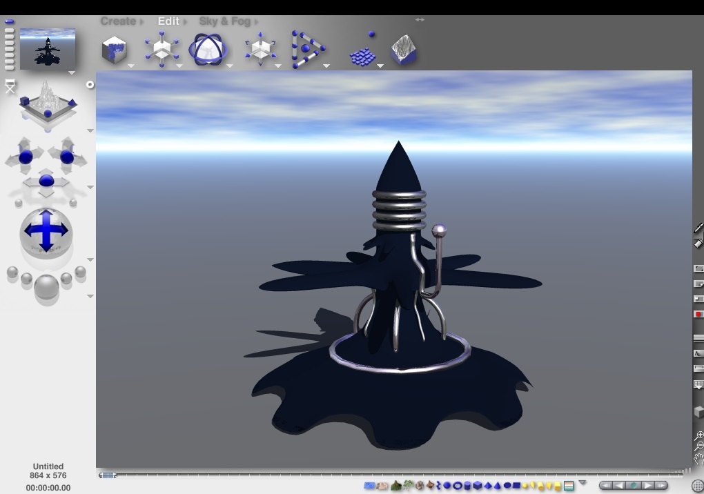

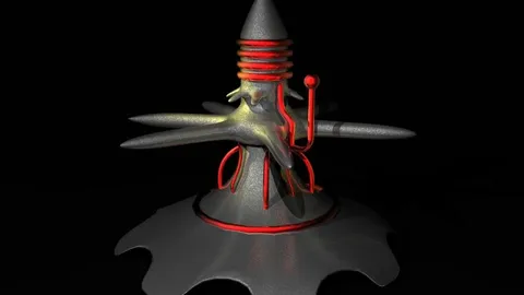

  • Ich habe jetzt mal 3 Screenshot angehängt.
    Die Textur im Materiallab würde ich gerne benutzen.
    Wie auf dem Screenshot von Bryce erkennbar ist, ist die Textur fast schwarz.
    Das selbe ist mir auch mit Gegenständen passiert, die ich in ZBrush hergestellt hatte.
    Über Edit in Bryce kann ich die vorhandenen Texturen ganz normal zuweisen.
    Gruß Wuschel
