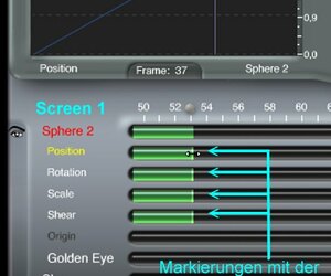

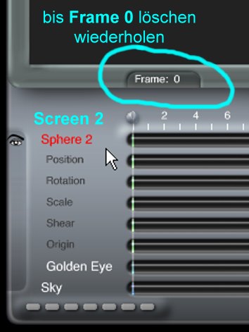

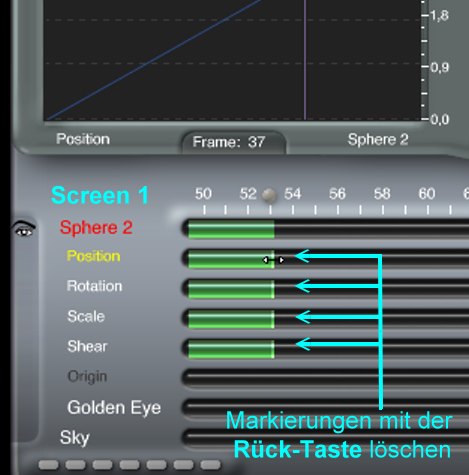

  • Hallo beginner,
    mit dem Problem, einen Animationspfad zu löschen, habe ich mich auch lange herumschlagen müssen. Ich habe es so hinbekommen:
    [list=1]<li id="hiddenID0"> [*]Das entsprechende Objekt markieren.
    [*]Advanced Motion Lab öffnen.
    [*]Ansicht so einstellen, dass die Enden aller grünen Balken dieses Objektes zu sehen sind.
    [*]Mit dem Courser über das Ende eines Balkens gehen, er verändert sich zu einem Doppelpfeil.
    [*]Mit der Rück-lösch-Taste, nicht entf-Taste, die letzte Markierung löschen. Siehe Screen 1
    [*]Bis Frame 0 alle Balken des Objektes löschen. Siehe Screen 2.
    [/list=1] Ich hoffe, es klappt auch bei dir. lg gelika
