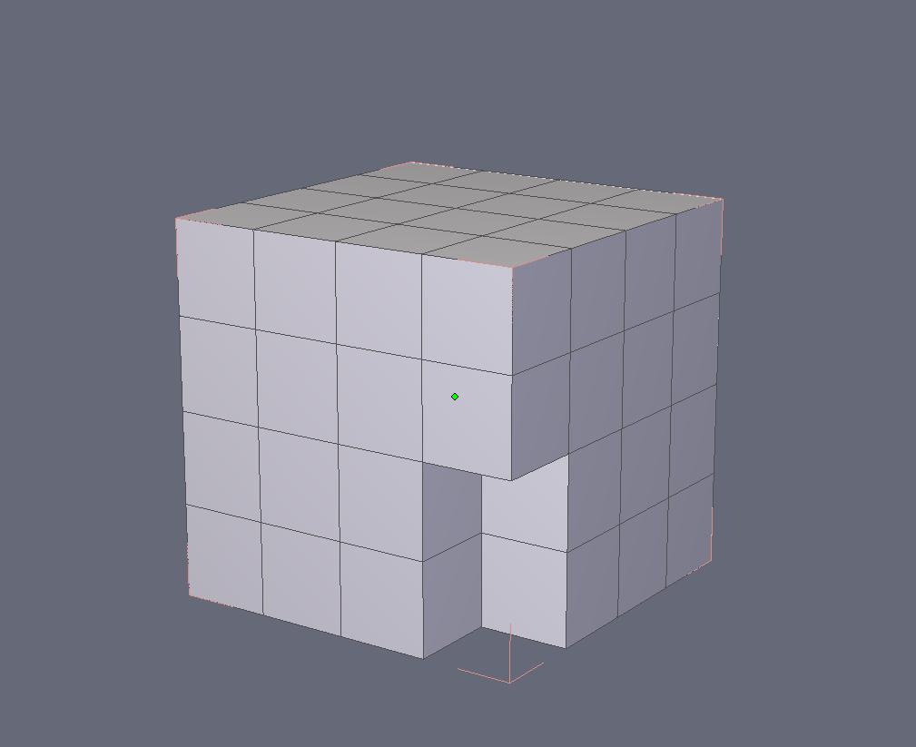

  • Hm, tja, also, schon wieder mal ich und hätte da noch ne Frage *gg*:
    Wenn ich bei einem Objekt ein Randface nach Innen extrudiere wie hier auf dem Bild, bleiben die Seitenwände stehen. Ist das normal, oder habe ich da versehentlich weißgottwelchen Modus aktiviert?
    Und was macht man dann mit dieses Seitenteilen, wenn man sie nicht braucht? Einfach löschen ist ja immer so ne Sache.
    Bei meinem Bogen-Projekt hatte ich das auch schon, da hab ich dann einfach die Kanten markiert und nochmal extra hinterhergeschoben. Irgendwie hab ich aber den Verdacht, daß das nicht so ganz richtig ist.
    Bin wie immer für alle Erklärungen, Ideen und Vorschläge sehr dankbar!
    Yoro
  • Du kannst aber, wie schon gemacht nach innen extrudieren und die dich störenden Flächen einfach löschen.
    Fläche Selektieren + [Entf] - Falls es ungefähr so aussehen soll.

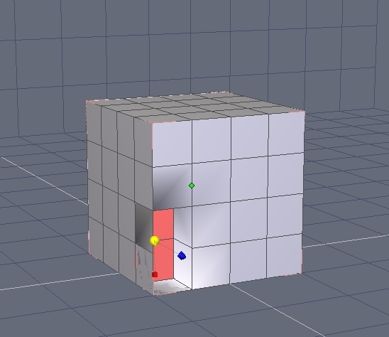

  • Ich bin da ja nicht so der Meister drin und weiß auch nicht, wie Hexagon das handhabt - aber ist das nicht ein bisschen gefährlich, Faces so einfach zu löschen?
    Mir ist es hier passiert, dass dadurch das Mesh aufgerissen ist. Immerhin sind die "doppelten Außenwände" ja eigentlich ganz normal auf der Oberfläche und dann hinterher erwartungsgemäß eine Lücke? Verschiebt doch einfach mal eine der neuen inneren Wände.
    Vielleicht hab' ich's auch falsch verstanden oder Hexagon ist da schlauer als der PME. :)

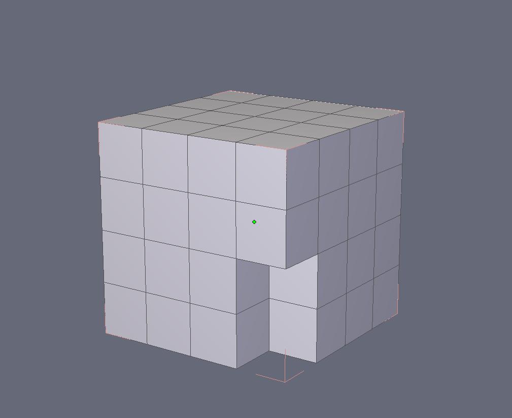

  • Ja, die Frage von Troy hab ich mir auch gestellt. In C4D hat man nämlich bei der Technik das "Problem" (ist nicht wirklich eines, wenn man dran denkt), dass das Mesh nach einer solchen Aktion nicht mehr zusammenhängt. Wenn man einen Punkt an der geänderten Stelle bewegt, kann man das daran sehen (siehe Screenshot), dass nur der Punkt bewegt wird, nicht aber das angrenzende alte Polygon.
    Zum anderen bleiben durch das Löschen der überflüssigen Polygone Punkte übrig (siehe ebenfalls Screenshot).
    Das läßt sich zwar ganz leicht über die Funktion "Optimieren" lösen, aber mich würde auch interessieren, wie das in Hexagon ist.
