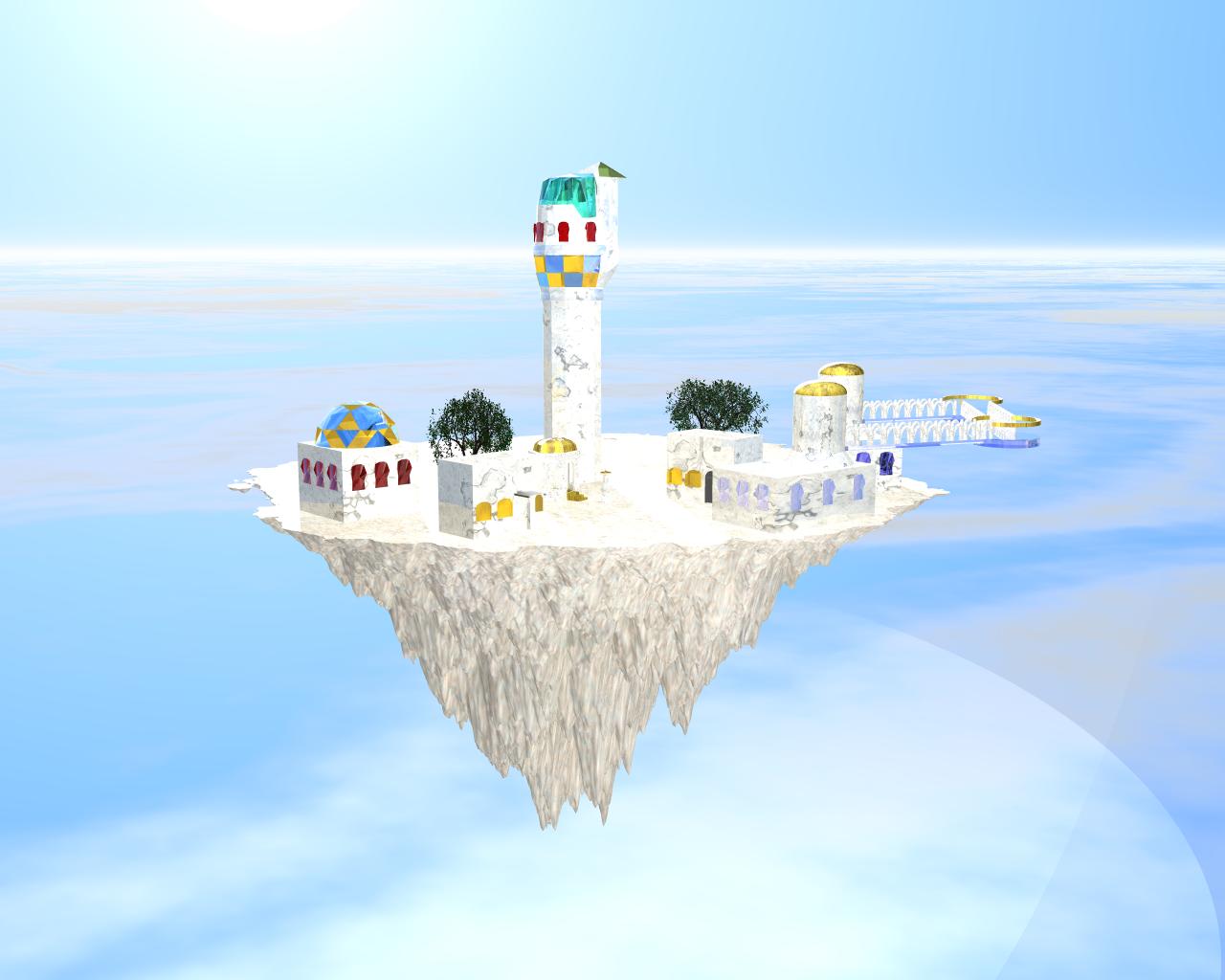

    So far so good... Ein wenig kennt man ja inzwischen aus meinem "Problemthread" mit den Texturen.
    Habe mal ein paar Objekte runtergeladen und das Bild ein wenig erweitert. Nun stehe ein bischen vor dem Problem wie ich nun weitermachen soll, bin mir noch nicht so ganz sicher wo ich verbessern kann, oder ändern sollte und vor allem wie ich die Stadt füllen kann, ohne das Bryce mir den Vogel zeigt und mir freundlich mit einem Crashbildschirm mitteilt, dass ich doch mal ein wenig über die Masse an Objekten nachdenken sollte. ;) Andererseits wärs mir auch zu primitiv ein paar Häuser hin und herzukopieren, doch ists zu aufwenidg so an und für sich 20 Modelle rumzuboolen und Varianten in AoI zu modeln...
    So gesehen: Ich weiß wo ich hin will, aber noch nicht so ganz wie und womit ichs machen. :P
    Anregungen, Tipps, Hinweise, Verbesserungsvorschläge sind gerade arg erwünscht. Dumme kreative Sperre. -_-

    Mach Dir doch mal ein paar Gedanken über die Bildaufteilung. Derzeit sieht Deine Stadt etwas verloren im Raum aus. Wie wäre es als Beispiel mit einem hochkantigen Format...
    - Ich würde weitere Gebäude (vielleicht auch eine Außentreppe am Turm) extern (nicht in Bryce) modellieren.
    - Der Boden ist arg glatt. Er würde besser aussehen mit einem anderen Material und einem ganz flachen Terrain.
  • Wollte noch Wolken drunter machen, aber da die doch renderintensiv sind sollen die erst zum Schluss kommen.
    Der Turm ist in AoI entstanden, da wäre es wohl auch möglich eine Treppe zu modellieren... Hoffe ich zumindest *g* Sollte evtl auch die Geländer von den Stegen in AoI machen. Nur habe ich bei externen Modellen immer das Problem, dass sie nach Größenanpassung immer etwas gestreckt oder gestaucht wirken...
    Der Boden ist ein Problem... Fürwahr. ^^ Den ersten ANlauf für das Bild hatte ich aus diesem Grund aufgegeben. So glatt sollte es nicht werden. Nur ist es (für mich) so gut wie unmöglich ein Terrain auf einem Terrain zu generieren,w as halbwegs deckungsleich ist... Die Basis ist ja ein umgedrehtes Terrain. Das Orginal hat also Kanten, die sich nicht ganz decken, wegen der Drehung....
    Bei den Gebäuden stehe ich eher vor dem Problem wie ich das amgeschicktesten mache, ohne jetzt die nächsten Monate vor Bryce und AoI zu verbringen, um 100 Variationen von Gebäuden zu basteln, anzupassen und zu texturieren... Da binsch noch n bissl zu langsam, um etwas in dieser Größenordnung einzeln zu modeln. ^^
  • Schonmal ein guter Anfang - finde es nur noch einen Ticken zu hell. :) Kann aber auch an meinem Monitor liegen.

    Zur Helligkeit... Hier habe ich ein Spotlight verwendet, um das Gegenlicht zu kompensieren. Ohne kommen die Texturen besser, aber alles wirkt durch die Schatten arg dunkel... Soll ja City of Light sein, nicht City of Light in the Shadows of the Sun. *g* Evtl mal die position oder ide Stärke ändern. *grübel*

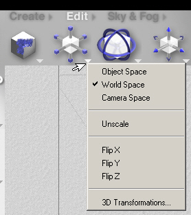

    Alternative zu Naoos Vorschlag:
    Das Terrain, so wie es ist, duplizieren.
    Spiegeln (heißt "Flip", siehe Screenshot.
    Dann flachdrücken entlang der Y-Achse.
    Fertig!
