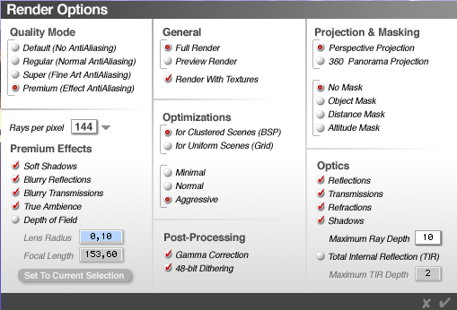

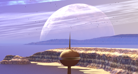

    gestern wollte ich ein Bild abschließend rendern (auf Mac G5 PowerPC) und habe in den Render-Options zusätzlich folgendes aktiviert (s.Bild1):
    Optimizations:
    - For Clustered Scenes (BSP)
    - Aggressive
    Post Processing:
    - Gamma Correction
    - 48-bit Dithering
    Bryce rendert nun kleine schwarze Punkte (Bild2). OK, ich könnte jetzt nacheinander die 4 Einstellungen wieder wegnehmen, um zu lokalisieren, woran es liegt, das dauert aber n bißchen lange bei 8h Renderzeit. Außerdem, wenn diese Parameter schon da sind, möchte ich sie natürlich nutzen.
    Wisst ihr Rat?
    Gruß, Yngwie

    Stelle doch einmal um auf uniform scenes und normal, diese Optimizations habe bei mir noch nie was gebracht, und als clustered scene würde ich deine Szene nicht gerade bezeichnen.
    Die Gamma Correction würde ich auch weglassen, die macht die Bilder nur blässlich. Außer natürlich, du willst diesen Effekt ;)
    Zu Dithering kann ich nichts sagen, das hab ich noch nie ausprobiert.

    Nachdem ich alle Einstellungen zurückgenommen habe, waren die schwarzen Pixel immer noch zu sehen. :nachdenklich:
    Datei neu abgespeichert, neu gebootet, Testrender ... , immer noch da.
    Dann ist mir Harbards Beitrag wieder eingefallen:
    Tatsächlich, die Pixel befanden sich nur im Bereich der Wolkenplane und im Wasser, dort wo sie sich spiegelt. (Die Wolkenplane hatte ich vor den Änderungen an den Render-Options auch variiert)
    Plane gelöscht, neu erstellt und die störenden Pixel waren weg ...
    AARRGH :wand
    Manchmal ist die Lösung so nahe. Danke Dir Harbard.
