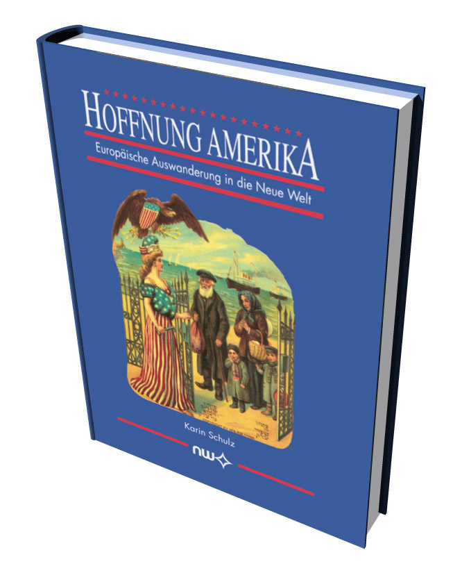

    Ich muß eine bereits bestehende Anzeige nachkonstruieren. Ein Fotograf hatte real existierende Bücher auf einem Tisch aufgebaut und davon ein Foto gemacht. Diese Gruppierung wurde dann im Photoshop freigestellt und mit einem Fond zusammenkopiert.
    Leider stehen für die neue Anzeige nur die Cover zur Verfügung. Die Bücher wurden noch nicht gedruckt und müssen darum digital erstellt werden.
    Und jetzt meine Frage:
    Ich möchte jedes Buch zuerst als separates Bryce-Dokument erstellen, und danach in ein neues Gesamtdokument mit den anderen Büchern einfügen.
    Ich finde aber keine Möglichkeit das Buch (als Gruppe) zu "exportieren". Bei meinem ersten Test habe ich immer das Buch-Dokument geöffnet, die Gruppe kopiert, dann das Gesamtdokument geöffnet und dort eingefügt. Bei ca. 15 Büchern nervt diese Arbeitsweise. Gibt es da eine andere Möglichkeit des "Einfügens, bzw. Importierens, also Gesamtdokument öffen und das Buch als Datei zu Platzieren?

  • Wenn man Deinen ersten screenshot betrachtet ist es unschwer zu erkennen dass Du das Buch aus Bryce Grundkörpern aufgebaut hast.
    Und die lassen sich sich leider in keinem Falle exportieren! Zum Export brauchts entweder -wie Dargain schon sagte - ein vorher bereits fertiges, importiertes Objekt oder aber ein Terrainobjekt.
