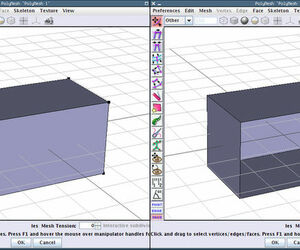

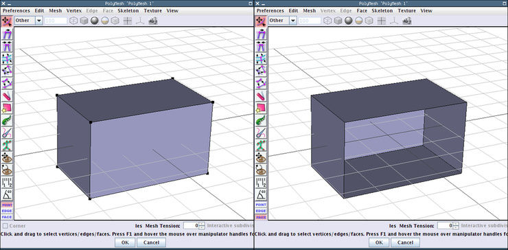

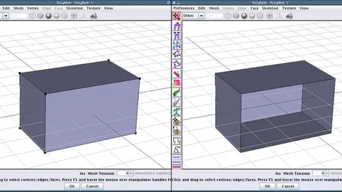

Eigentlich musst du deinem Objekt ja Textur und vorallem Material zuweisen, um es zu "Glas" zu machen. Das kannst du auch prinzipiell mit jedem Objekt tun, solange es geschlossen ist.
Siehe Bild im Anhang: Dem linken Objekt kannst du ein Material zuweisen, dem rechten aber nicht, da es nicht geschlossen ist.
Beantwortet das deine Frage? Falls nicht, dann zeig' mal deine Szene mit dem fragwürdigen Objekt her. ![]()

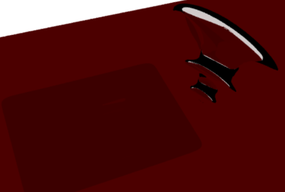

Mein Objekt ist geschlossen, und man kann ein material drauf setzen. Aber es ist beim Rendern schwarz.
Wenn ich ein rotationskörper nehme, dann ist es wie glas.

Es gibt dort nichts zu sehen, ausser einen schwarzen Würfel ![]()

Ich schätze ein Glas im Tunnel sieht man auch nicht. Versuchs mal mit ein bisschen Umgebung vielleicht.

Würde sagen, dass das schon richtig so ist. Wie Dargain schon sagte, Glas lebt von Reflektionen und Lichtbrechung, dafür gibt es in der Szene aber nicht so viel Potential.
Vorallem schaut die Kamera fast von oben drauf und dein Objekt ist ziemlich flach, ergo ergeben sich da nicht so schöne Lichtbrechnungen wie bei dem Rotationsobjekt.
Ich habe mal ein paar Sachen verändert:
Dann sieht es so aus wie im Anhang. Bedingt durch die Form deines Objektes ergeben sich zwar immernoch nicht besonders tolle Effekte, aber prinzipiell geht es schon. ![]()
