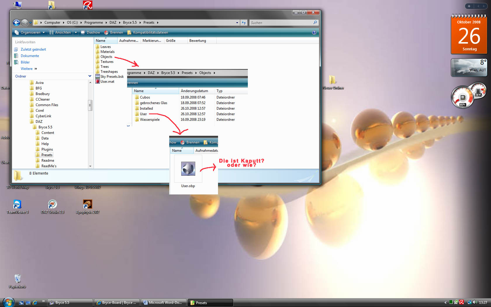

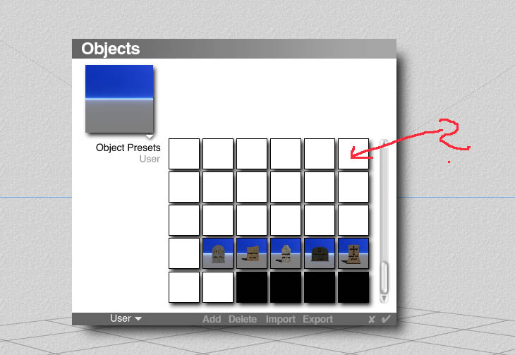

    Dabei ist mir einigemale Bryce abgeschmiert, was ansich schon sehr ärgerlich war. Aber dann mußte ich feststellen, dass auf einmal einige meiner .obp Datein futsch sind und eine ganze Menge leerer, weisser, unlöschbarer Kästchen in meinem User Ordner sind. Hab euch ein Bild davon gemacht. Ach ja ich hab Vista und komm so irgenwie nicht an die Programmfiles heran.
    Frage 1: warum, wieso ist das passiert?
    Frage 2: wie bekomm ich die weissen Kästchen wieder weg?
    Frage 3: hatte das schon mal wer von euch?
    Frage 4: sollte Bryce mir DAZ nicht problemlos funktionieren?

    Oje, du Arme! Das ist blöd, wenn sowas passiert.
    Zu 1) Keine Ahnung. Wenn Bryce abstürzt (egal warum), macht es manchmal die Bibliotheken kaputt.
    Zu 2) Da wird dir leider nix anderes übrigbleiben als die Bibliothek neu zu erstellen. :( Außer, du hast irgendwo eine Sicherung des gesamten Ordners. Dann einfach drüberkopieren.
    Zu 3) Ich selber zum Glück noch nicht. Aber ich weiß von mehreren anderen Usern, denen sowas auch schon passiert ist.
    Zu 4) Die beiden Programme sollten eigentlich gut zusammenarbeiten. Entweder hat die neue DS-Version einen Bug, oder es war einfach Zufall, dass das genau jetzt passiert ist.
    Generell sollte man darauf achten, dass die Bibliotheken nicht zu groß werden (Dateigröße anschauen!). Lieber mehrere kleine Unterordner als einen ganz dicken.
    Und die Bibliotheksordner regelmäßig sichern ;)

    Im Zweifelsfalle nach Deinstalltion "regedit" ausführen (Windows registry editor) und mit der Funktion "suchen/weiter suchen" alle Einträge mit den Namen "DAZ", "Bryce", DAZStudio" manuell löschen. (Aber NUR die Einträge löschen, die sich auf C:\xxx befinden, damit nicht versehentlich die Beschreibungsdateien Deiner Bibliotheken auf anderen Partitionen mit unbrauchbar werden. In jedem Falle vorher eine Sicherung der runtime auf einer anderen Partition/Festplatte anlegen...)
    Danach sollte bei einer Neuinstallation alles wieder da sein.
    Die kaputten .obp libraries musst Du wohl -wie Esha schon sagte- neu zusammen stellen. So etwas kann passieren, wenn die Bibliothek recht gross ist und Du das Programm beendest während Bryce im Hintergrund noch unbemerkt an einer etwaigen Änderung der Bibliothek bastelt - das kann nämlich einige Sekunden bis Minuten dauern ohne dass man es mit bekommt...
