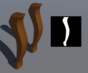

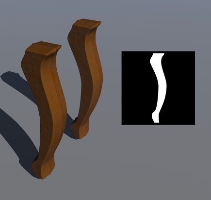

  • Och ein 2D prog kann Bryce gut helfen, wenns um Höhen geht. :)
    Ein symetrisches Terrain ist ein "gespiegeltes" Terrain. Mit einem Graustufenbild welches Form und Höhe angibt und so einem Terrain kannst du dann einen Gegenstand machen. :)
    Wenn du zum Beispiel ein Graustufenbild in Form einer KLinge machst und die Kanten dunkel, zur mitte hin heller werdend käme damit eine Klinge raus. Die Frababstufungen zu finden ist nicht immer leicht.

    Nö - wieso denn? Es gibt Terrains und "Symmetrical Lattice": viertes Icon rechts von Terrain.
    Wegen Metaballs guckst Du hier mal: BryceCar
    Und hier wurden Symmetrische Terrains verbaut:
