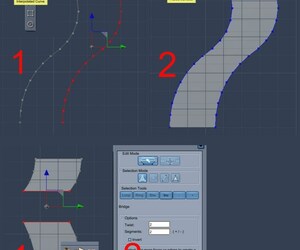

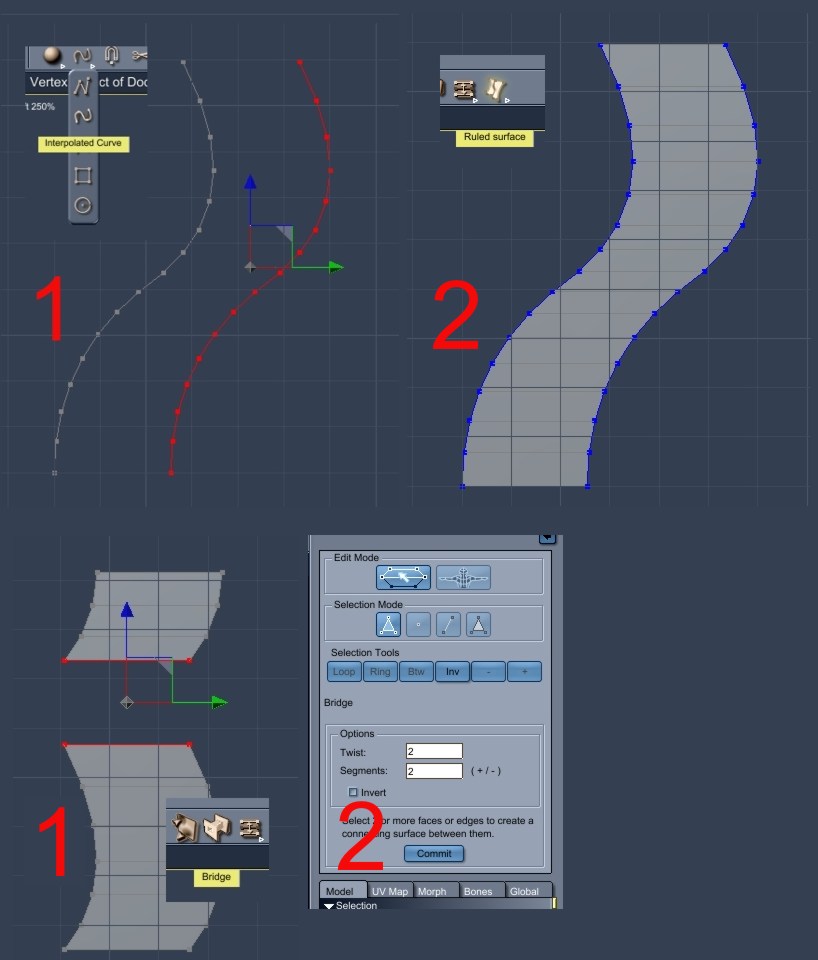

  • Hi Vidi,
    Variante 1/ zwei Kurven zu einer Fläche aus Polygonen bestehend, modellieren
    1) Kurve wählen und modellieren
    2) kurve dublizieren
    3) ruled surface wählen und entsprechend Kurven nacheinander anklicken
    4) enter
    Variante 2/ zwei Polygone verbinden mit "Bridge"
    1) Kanten beider zu verbindenden Polygone markieren
    2) "Bridge" wählen
    3) im Editmodus eine Unterteilung vestlegen (falls gewünscht)
    4) Enter

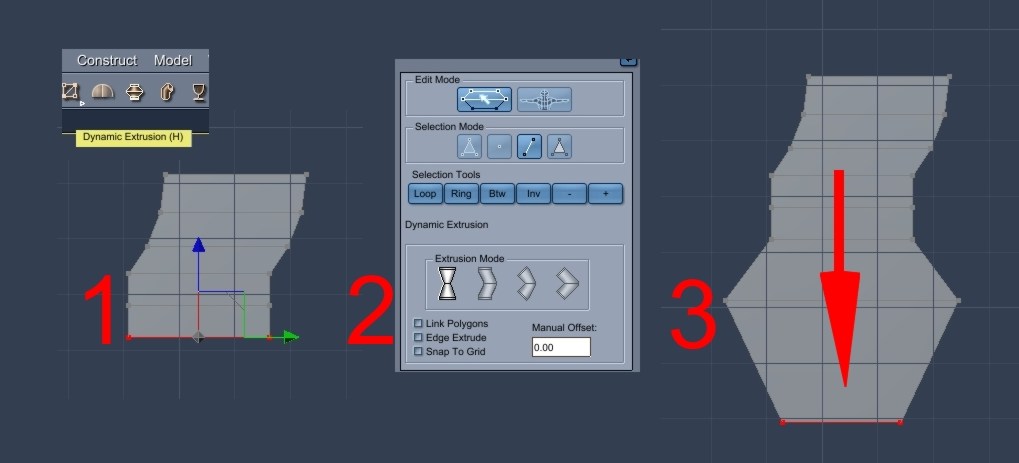

    Von einer Polygonkante aus weitere Polygone auf zu ziehen ist in Car. nur über "Dynamik extrusion" möglich.
    leider fehlt eine Snapfunktion im Vertexmodler um Punkte genau übereinander zu legen,
    es lassen sich lediglich Punkte mit "Weld" verbinden.
    Variante 3/ dynamische extrusion
    1) Polygonkante wählen und markieren
    2) im "selektions modus" die diagonal dargestellte kante anwählen
    3) "Dynamic" extrusion wählen
    4) Polygon aufziehen
    5) enter

  • Oh Bommel Danke !!! das war jetzt super anschaulich und jetzt hats auch geschnaggelt bei mir und Dargain jetzt habe ich auch das Prinzip mit dem Kanten extrudieren kapiert (das ist Variante 3 nehm ich mal an ?) . :o))). Oje das hatte ich doch ganz falsch gemacht Danke euch zwei ihr habt mir sehr geholfen !!!
    Schönen Wohenanfang
    Grüße vidi
