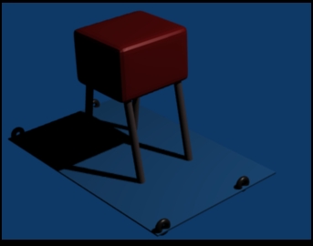

  • Du kannst beide Objekte zu einem Verknüpfen wenn es eine einzelne Textur haben soll,
    du kannst aber auch die objekte voneinander trennen so das du 2 unterschiedliche texturen zuweisen kannst.
    weitere möglichkeit du markierst einen bereich der eine textur erhalten soll und fügst ein neues material hinzu damit wirkt die textur nur auf den markierten bereich, färbe den markierten bereich ein damit du siehst was du markiert hast, die textur überlagert die einfärbung es sei denn das die textur zusätzlich mit alpha-kanal arbeitet
    Bis auf meinen "ersten Versuch in Poser" und dem "Minotaurus" hab ich die meisten Objekte in meiner Gallerie mit Blender erstellt und je nach Bedürfnis entsprechend in Blender die Texturen zugewiesen.
    Beispiele hier: Das Restaurant
    Allerdings hat mir in letzter Zeit entsprechend die Zeit gefehlt das Projekt zu beenden, da arbeite ich mit Poser 7 und Blender, die meisten Objekte bis auf im thread erwähnte stammen von mir
