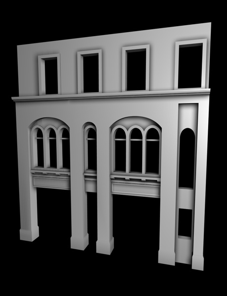

update:
… wird bestimmt fett!
LG, ULi ;-)))))
Sehr Sexy
vielleicht die Sockel bissl mehr betonen, ansonsten immer noch keine kritik
weitermachen ! -
Wunderschöne Idee, nik.
Reiner
Blumengitter und verbesserte Fenster
Gitter der unteren Fenster
So, das war's für heute!

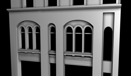

Hi Nick
Es wird, es wird
Sieht das nur so aus (Approximate)
oder berühren die Fensterumrandungen nicht die Wand?ciao
Naoo -
Das sieht nur so aus.

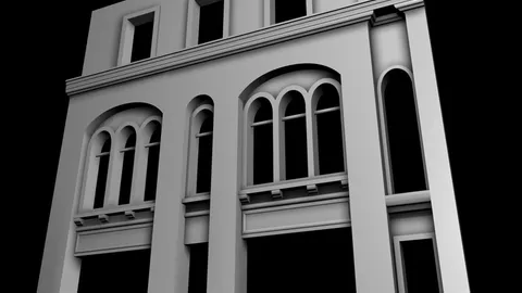

Hi Nik
In den Rundungen bist Du aber sehr spendabel
Warum hast Du die Diagonalen?ciao
Naoo -
Da macht der Cartoon Renderer einen Fehler. Es gibt keine Diagonalen:

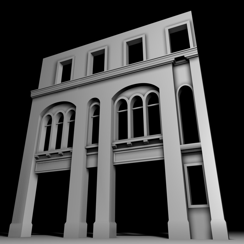

Das Gebäude sieht absolut super aus!
Kann es sein, dass das mit den Diagonalen nicht ein Fehler vom Cel-Renderer ist, sondern einfach daran liegt, dass der Renderer die N-gons beim Rendern auflöst und das Bild deshalb so aussieht? Wenn ich N-gons bei Bögen mit der C4D-Standardfunktion auflöse, sieht das Mesh nämlich so ähnlich aus.
Nach dem Cel-Bild und den Close-Ups zu urteilen sind die Bögen sehr hoch unterteilt. Täuscht das, weil insbesondere der Cel-Renderer das Mesh anders aussehen läßt als es ist? Wäre interessant zu wissen, wie hoch die Polygonzahl in Deiner Szene ist.
Optisch ist das Haus in jedem Fall ein Leckerbissen.
contrafibbularities -
Bis jetzt sind es knapp 22.000 Polygone, aber es gibt ja hier keinen Grund, sparsam zu sein.

Saubere Arbeit Nik, nur eine Frage, woher kommt das Muster im unteren Bereich der Säulen?

Sehr schön modelliert, das sieht wirklich toll aus!
Das "komische Muster" dürfte vom Licht bzw. der Verwendung von Soft Shadows kommen, hat nichts damit zu tun, dass etwas mit der Geometrie nicht stimmen würde. Ich verwende meistens Area Shadows, um diesen Effekt zu vermeiden. Rendert zwar etwas länger, sieht aber schöner aus. Unten am Gebäude wirkt der Übergang vom Absatz in die eigentliche Wand etwas "schwammig", da könnte man den Phong-Winkel noch ein paar Grad nach unten korrigieren, außer natürlich der Übergang ist so gewollt.
@ contrafibbularities:
Mann, das mit den Flächenschatten und dem Phongwinkel waren wirklich zwei Super Tips!
Die seltsamen Muster haben mich auch schon in den Wahnsinn getrieben.Hier das neueste Update mit Schornstein, Flächenschatten und kleinerem Phongwinkel:
