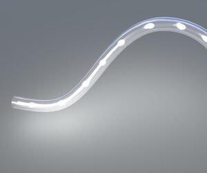

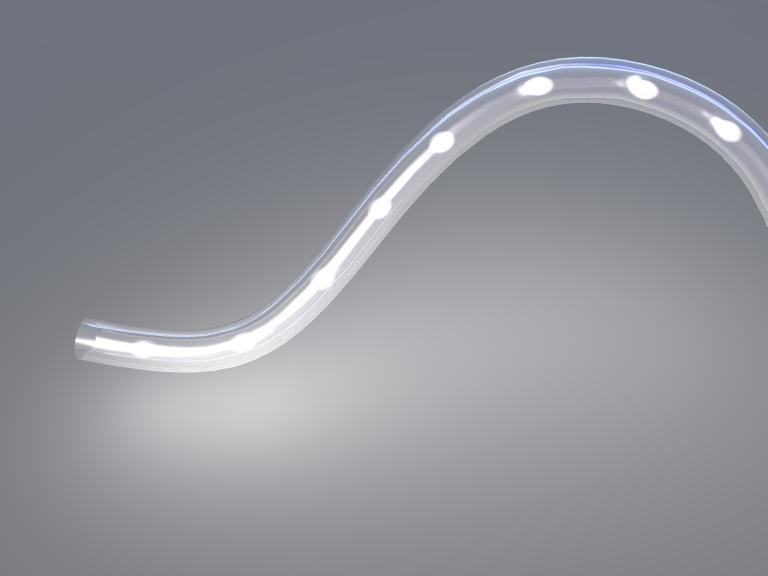

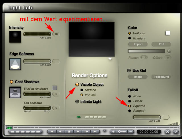

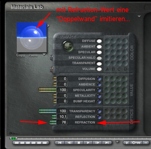

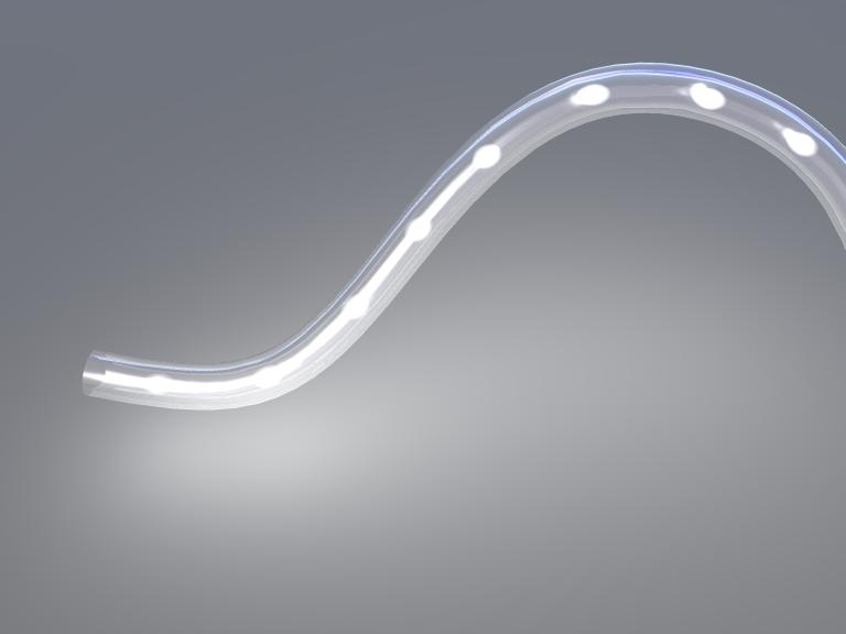

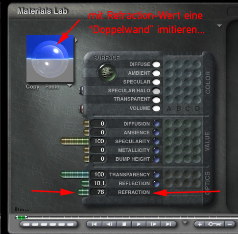

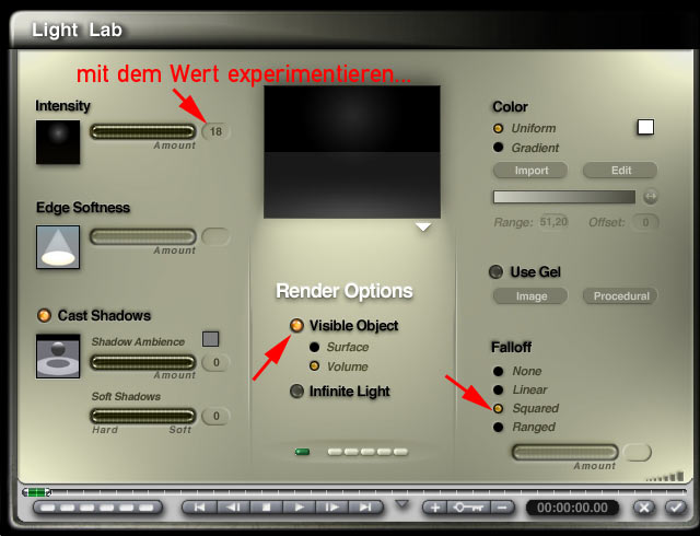

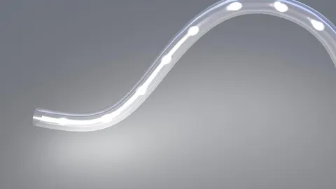

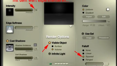

  • Tach Dim,
    hab mal schnell und dreckig was vorbereitet, der Schlauch ist eins meiner Freebies aus dem "cables" - Set. So sollte es prinzipiell funzen...
    edit: Grundmaterial für den Schlauch ist das Bryce-Standardwasser...

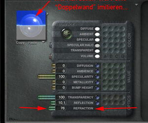

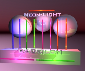

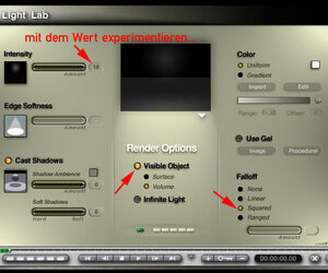

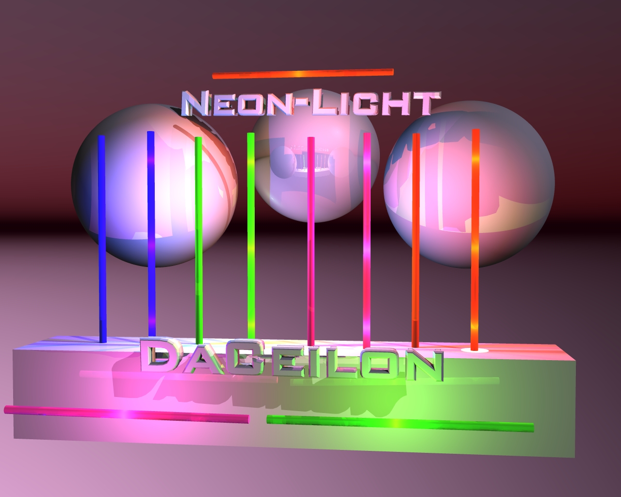

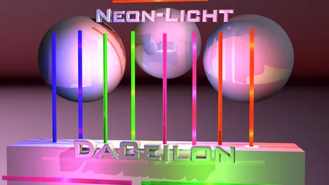

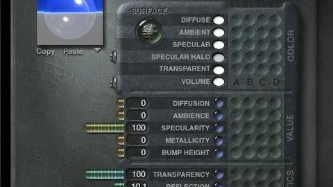

  • Hi Dim!
    Also ich hab einmal das mit den Leuchtstäben ausprobiert.
    Warscheinlich gibt es noch andere Lösungen, aber ich hab
    es so hin bekommen:
    Erstelle einen Zylinder, und schalte ihn transparent.
    Jeweils an den Enden esetzt du eine zylindrische Lichtquelle an
    und in der Mitte eine kugelförmige Lichtquelle.
    Es ist ein bissl gepfrimel, die Lichquellen zu positonieren, aber es geht schon...
    Zum Vergleich ist jeweils ein "Glasstab" (mit der gleichen Textur) mit und ohne Lichtquellen dargestellt.
    Hoffentlich hilft Dir das weiter.
    Grüße,
    DaCeilon

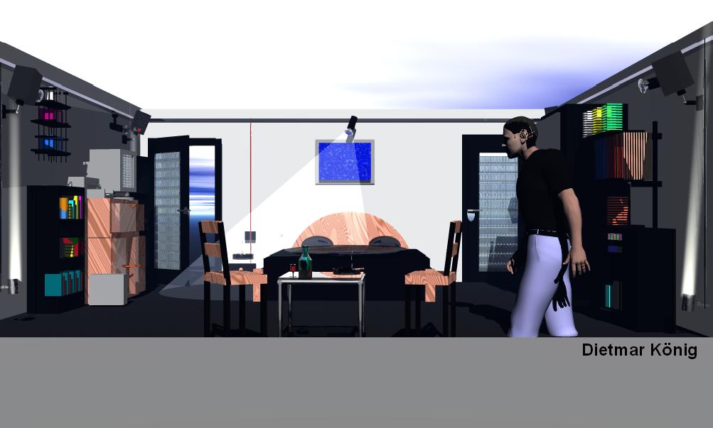

    Ich häng mal hier das Bild an um welches es geht. (kein tolles Bild - weis ich wohl, ist alt, aber es geht mir Hauptsächlich ums Prinzip)
    Knapp unterhalb der Zimmeroberkante ist eine Schiene zu erkennen - in ebendieser soll der "Lichtschlauch" liegen und hauptsächlich nach oben und auch leicht seitlich leuchten.
    Ich werde das Ergebnis meiner Versuche hier zeigen.
