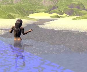

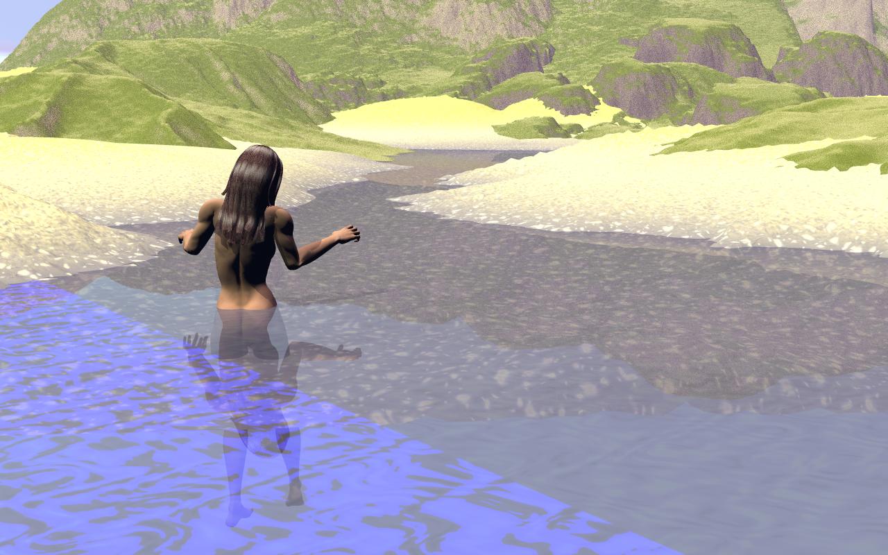

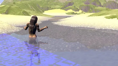

    So, nachdem DaCeilon seine ersten Pics veröffentlicht hat, werde ich mich im Gegensatz dazu ein wenig blamieren... ;)
    Hinweise / Anregungen / Kritiken sind erwünscht, da ich mich mit den Progis erst wieder vertraut mache.
    Edit:
    Vor allem bin ich dankbar für einen Hinweis, wie man die Textur von Jessi ein wenig "realistischer" hinbekommt. Denn irgendwie hat das nicht so richtig funktioniert wie ich mir es vorgestellt habe.
    Neben den Renderkugeln ist ein kleiner Pfeil, klick da mal drauf und schalte die Gammakorrektur aus, dann werden die Farben satter.
    PS: Vielleicht findest du noch ein anderes Wassermaterial? Dieses hier sieht doch eher aus wie flüssiges Latex ;)

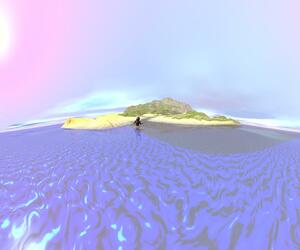

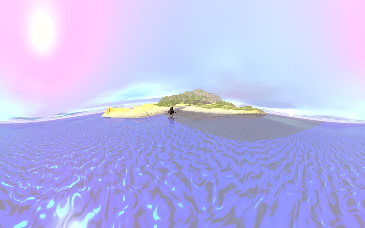

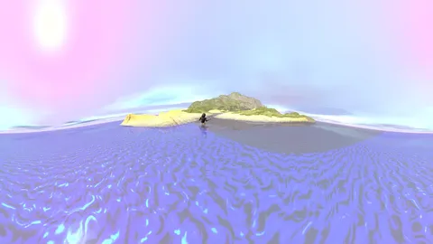

  • Beim rechten Bild kommt die Verzerrung wohl durch eine zu weite Verschiebung des Blickwinkels bzw. Zoom zustande- da wär es besser, vor dem Rendern den Bildausschnitt zunächst mal wieder auf "normal" zu stellen. Das Zusammenbauen einer Szene empfiehlt sich unter der Einstellung "Director`s Camera", damit kannst Du frei alle Blickpositionen einnehmen, ohne dass Bryce den echten Kamerawinkel der Szene verändert.
    Die Abstufung der Terraintextur unter der Wasseroberfläche kommt vom Terrain selber, einfach das Terrain etwas vergrössern, so dass dessen Kanten ausserhalb des Sichtfeldes liegen. Wahrscheinlich musst Du dann die Terrainhöhe ebenfalls nochmal angleichen.
    Hauttexturen lassen sich in Bryce nur schwer realistisch darstellen, zumal es sich hier wohl um die Standardtextur handelt, die keine hohe Auflösung hat. (Bryce wurde als Landschaftsgenerator konzipiert und spielt dort eher seine Stärken aus. Funktionen, die für eine realistische Darstellung von Haut eigentlich erforderlich wären, sind leider nur ansatzweise oder gar nicht vorhanden). Daher wird man wohl immer mit einigen Abstrichen leben müssen, wenn Figuren ins Spiel kommen...

    Danke für die Hinweise und Informationen. Das zweite Bild war die 360% Einstellung beim Rendern. Wie gesagt, muss mich mit den Progis erstmal wieder vertraut machen...

  • Die Landschaft gefällt mir ganz gut.:top
    Die Spiegelung des Wassers ist aber zugegeben etwas eigenartig.
    Sieht ganz danach aus, als hättest du zwei Wasserschichten, die eine transparent, die andere gar nicht. Daher sehen die Beine so abgeschnitten aus.

    Das rechte Bild war wirklich nur mal das 360°-Rendereinstellung, die ich ausprobieren wollte. Wollte nur mal testen, was das für eine Einstellung ist... :)
    @alle:
    Die Landschaft war ein Freebie aus dem Netz, das ich mir irgendwann mal runtergeladen habe. Wollte eben, wie gesagt, einfach mal verschiedene Sachen mit Wasser und so antesten (mit DAZ-Figur-Import).
    Die ganzen Texturen und so waren alle bei der Szene mit dabei, hab nur ein verschiedene Regler mal geändert....
    Werde aber weiter fleissig üben... :D
